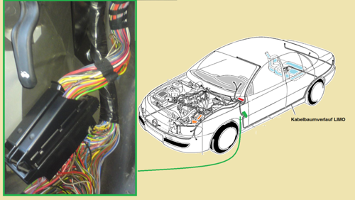

Da ich die Tage mein Coming-Home-Modul einbauen will, bräuchte ich mal die Pin-Belegung des Lichtschalters für den Omega B. Ich brauche speziell Masse, Dauerplus Zündungsplus, Innenlicht, NSW, Standlicht, also eigentlich so ziemlich alles. Welche Farben haben die Kabel für die ZV und wo laufen Sie beim Caravan lang?
130 Antworten
Unten Fahrerseite links Richtung Radhaus.
Da wo die grossen Stecker sind (X1?)
Sieht jetzt bisschen durcheinander aus weil das Steuergerät da mit den Kabeln rumliegt
Jo,da bist DU richtig !
von dort Teilt sich alles auf .

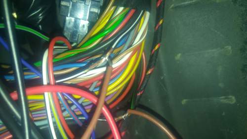

Dann muss ich an den Kabeln wohl mal richtig Isolierung abmachen.
Komisch nur das ich mit Multimeter nix messen konnte, aber lag wohl an nicht richtigen Kontackt (hoffe ich).

Hab diesmal die Kabel abisoliert und abgeschlossen.
Aber blinkt nix.
Wenn ich Blinker anmache(und es blinkt) dann kann ich auch keine Spannung auf den beiden Kabeln messen.
Oder sind die Massegesteuert?

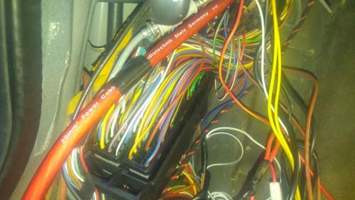

Heckscheibenheizung ist nur Schwarz auf dem Stecker PIN 15
Gebläse Hecktür ist PIN 95 in SW/GN .
Blinker ist da auf PIN 6 und PIN 7 ,
ergo 2 nebeneinander liegende Kabel sind der Blinker LI+RE

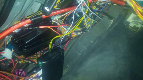

So, Blinker gehen jetzt.
Hab mal die grossen Stecker abgemacht und Pin6 und Pin7 gesucht und angeschlossen.

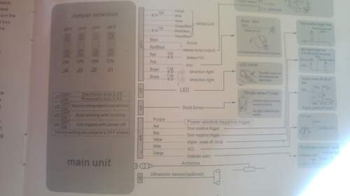

Hab ja schon mal rausgefunden das es ein br/sw Kabel ist und das die Fenster anscheinend Massegesteuert hochfahren.
Wenn ich das richtig verstehe, wäre das lila Kabel vom neuen Steuergerät das richtige(Massegesteuert)

Im Fussraum vom Fahrer sind im schwarzen Kabelkanal mehrere BR/SW Kabeliteinander verbunden,
mit so schwarzen Schlauch.
das ist der Schließimpuls für alle FH und Tankklappe,
ergo sollten es 6 Kabel von gleicher Farbe sein.
es gibt zwar noch 4 Stecker,aber das wäre Unsinn!
Abtauchen nach unten. !
und Otte erst mit einem Kabel auf Masse testen und geschlossenen Türen !
