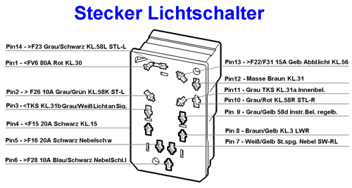

Opel Omega B
Da ich die Tage mein Coming-Home-Modul einbauen will, bräuchte ich mal die Pin-Belegung des Lichtschalters für den Omega B. Ich brauche speziell Masse, Dauerplus Zündungsplus, Innenlicht, NSW, Standlicht, also eigentlich so ziemlich alles. Welche Farben haben die Kabel für die ZV und wo laufen Sie beim Caravan lang?

Licht-tfl-mt
Licht-schalter-stecker

Hallo Kurt
Ich danke dir erstmal für die Antwort.
Habe leider zu den Thema nix finden können ,oder ich habe einfach nicht richtig gesucht.
Einige Abkürzung verstehe ich nicht oder bin zu doof es zu lesen.
Kannst du mir vielleicht das zweite Bild mit den Abkürzungen vielleicht noch mal voll auschreiben und schicken, aber nur wenn es eine Umstände macht.

Hallo Rossi danke dass Du geantwortet hast ich muss die ganze ehrlich sagen ich habe schon alles probiert und das System zu installieren.
Kannst du mir sagen ob der Lichtschalter beim Opel Omega B Facelift positiv geschaltet oder negativ geschaltet ist?
Ich habe ja einen Link hinzugefügt dort kann man die einbauanleitung einsehen dort werden drei Schaltschema angegeben und würde gerne wissen welches Schema ich anwenden muss.
Wenn ich das Schaltschema negativ gesteuert nehmen muss dann würde ich das ganz ehrlich gesagt lassen weil so viele Relais ist habe ich hier nicht im Haus????????

Aus dem von mir anfangs geposteten Schaltplan geht doch alles hervor.
Den Schaltplan den du geschickt hast für den lichtschalter Kurt der ist sehr gut, muss aber dazu sagen das PIN 10 und 11 bei mir anders herum sind. Wenn ich das Lichtautomatik Modul von valeo einbauen möchte und es gibt mir genau vor welche Kabelfarbe für welche Lichtquelle ist.
Habe das alles so angeschlossen wie in der an bauleitung es dargestellt ist aber es hat sich leider von den Scheinwerfern her nichts berührt es ist alles aus geblieben.
Entweder habe ich was falsch angeschlossen, oder ich habe den falschen Schaltschema genommen.
Bei Rosis Bild ist es das Schaltschema 3 negativ gesteuerte Lichtquelle deshalb möchte ich gerne mal fragen ist die Lichtquelle plus gesteuert oder minus gesteuert.
Ich hatte damals bei meinen anderen Omega auch einen coming home Modul eingebaut dies habe ich aber ohne Relaise eingebaut das hat wunderbar funktioniert.
Nur wo ich mir ein Opel Omega mit Xenon Scheinwerfer geholt habe musst dich zwischen den coming home Modul und den Xenon Scheinwerfer ein Relais zwischen bauen weil die Stromaufnahme das coming home Modul leider nicht ausreichte.
Wie meinst du daß, das Pin 10 und 11 anders herum beschaltet sind?
Im Plan oder im Stecker-Layout ?

der Omega hat einen Plusgesteuerten Lichtschalter,
im Gegensatz z.B. zum vielen Japanern oder Koreanern !
Gedanken im Bild auf das nötigste Reduziert .

Hallo Kurt
wegen Pin 10 und 11 schaue mal mein Bild 1 an,
da habe ich nur die Kabelfarben abgebildet ,ohne Bezeichnung !
