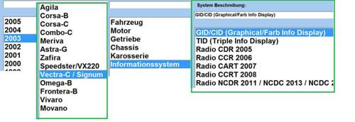

das Problem wird sein,
das man das Datum+Zeir nicht im Fahrzeug mit dem OpelCOM Clone ändern kann .
mit einem TECH-2 sollte aber eine Datum-Zeit Einstellung gehen .
das Bild ist vom OpelCOM im jetzigen Signum und NCDC2015 ,
allerdings die englische Version !
wenn jemand ein originales OPelCOM ab 389 Euro hat ,
könnte es evtl auch gehen ,die Änderung !

ich schaue im Signum mit China .Multilangual 08/2010 und SW-Version,
denke um 1.50 , kann auch so 1.46 sein ?
es gab beim Vectra auch eine Abhilfe CD wegen Radio ,
aber ob der FOH die hat und ob diese beim Omega geht k.A.
die NCDC2015 Omega und Signum sind für mich eigentlcih Gleich .
man muß aber beim Signum ins CID gelangen zur Änderung,
von Datum/Zeit .
Omega ?

Hat schon mal jemand versucht Datum/ Zeit mit dem TechII einzustellen?
Eventuell mal Telematik und Navi auf "nicht vorhanden" setzen (geht nur mit dem TechII).
"Zeitkorrektur Automatik" im CID auch mal deaktivieren.
