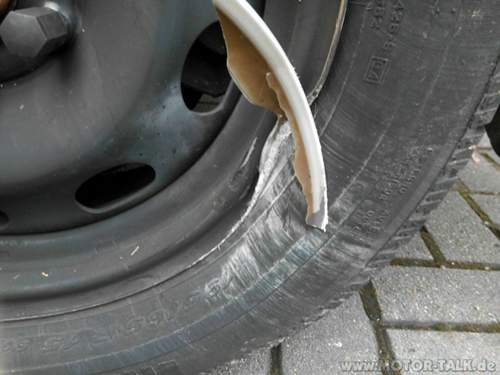

Vor einem Jahr bin ich langsam, aber dennoch felgenzerstörerisch vorn rechts über eine Bordsteinkante gefahren (Bild).

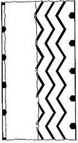

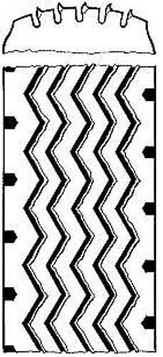

Spurfehler erkennt man normal an einer Sägezahnbildung des Reifens
an den Reifenausenkanten,Reifenschulter
zuviel Vorspur ,Reifenschulter außen Sägezahn ,
zuviel Nachspur,Reifenschulter innen Sägezahn
Sturzfehler erkennt man,das beim Reifen an einer Seite des Profils abgefahren wirkt,kann
auch im Extremfall über die gesamte Reifenaufstandsfläche gehen
Profiltiefe über die Lauffläche gesehen-
von innen nach außen Ansteigend ,zu großer negativer Sturz
von außen nach innen Ansteigend ,zu großer positiver Sturz

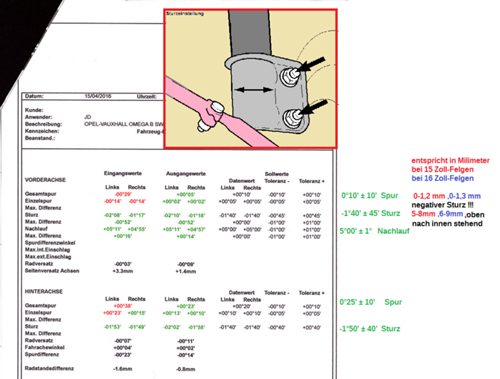

@berlin-paul: Die Werkstatt hat mir das Prüfprotokoll (siehe Anlage) mitgegeben. Die sagen, danach ist alles in Ordnung. Wenn was am Auto ist, liegt es nicht an der Spur.
Ich hatte extra drum gebeten, nicht zu schreiben "Spurvermessung+Einstllung", sondern "Auto soll geradeaus fahren". Aber das wollten die (wohlweißlich?) nicht...
Also, laut deren Ansicht ist alles in Ordnung. Und zu denen bin ich erst, nachdem der FOH das mit dreimaligen Versuchen nicht hinbekommen hat.

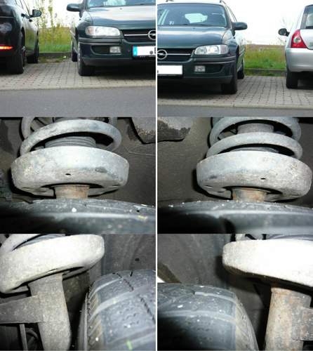

Du könntest ja mal mit dem Handy 4 Bilder machen ,vor dem Lot !
-seitliches Profilbild von vorne wo gerade noch die Reifen hinten zu sehen sind
vom Fahrzeug abgestellt ,auf Höhe der Reifen ,rechts+links Räder geradeaus,
nicht mehr Lenken im Stand !!!
-Abstand Federteller zum Reifen oben rechts+links ,
geht einfach ,
nach einer Fahrt und Fahrzeugstillstand mit Räder in Geradeausstellung abgestellt,
nicht mehr Lenken !
Handy von hinten über den Vorderreifen halten und Bilder vom oberen Bereich schießen .
da kann man den Übler evtl schon Identifizieen !
Kennzeichen bitte wegmachen !

@Rosi: Siehe Anhang. Kannst du damit was anfangen?

@reinhard: das rechte Vorderrad steht ein bisschen weiter hinten als das linke. Zu erkennen in der Anlage beim Radversatzwinkel. Ob das vorher schon so war, weiß natürlich niemand.
