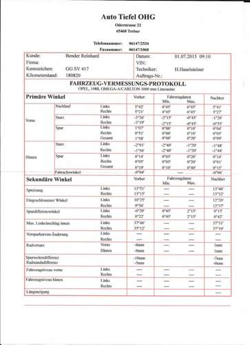

Das gleiche Ergebnis: Als repariert wiederbekommen und trotzdem zieht der nach rechts. Lt. Werkstatt musste eine neue Grundeinstellung vorgenommen werden, angeblich hatte der FOH das Lenkrad versetzt angebaut. Die Werte sehen ok aus (siehe Anhang).

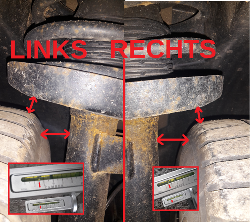

den Sturz kann man selber schnell prüfen ,entweder einen Blick werfen in den Radkasten und
schauen,wie der Abstand vom Federteller des Federbeins zum Reifen ist,
der sollte links und rechts ungefähr gleich sein .

ich würde den Sturz erstmal selber Ermitteln,Lot oder Sturzibelle bzw Wasserwaage !
etwas dazu-https://www.youtube.com/watch?v=J-yiJpe1sIA
die beiden Schrauben am Federbein unten haben einen großen Einstellbereich ,für den Sturz !

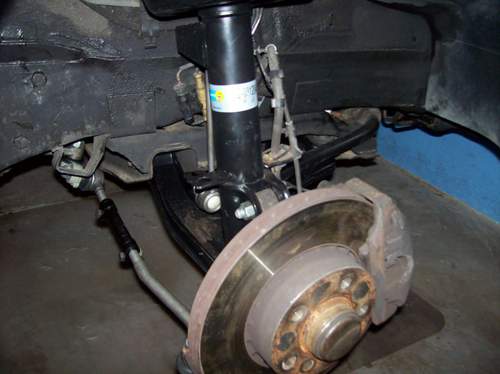

Kannst du mir bitte mal genau sagen, welches Teil du meinst: http://ecat24.com/opel/catalog/part/1/30/472/4398/34673,34672,34668/
auf dem Bild ist der Lenker nicht zu sehen. Ich habe dir Bilder von meinem Omega angehängt. Auf Bild 1 siehst du den Rechtenlenker. Links neben den Federbein ist die Aufnahme für die hinter Befestigung. Die meine ich. Auch habe ich dir mein Vermessungsprotokoll zu Vergleichszwecke angehängt.
005
Achsvermessung
Danke! Ach, du meinst das hier, wo die Schraube 10 durch kommt? http://ecat24.com/opel/catalog/part/1/30/396/4328/34655,34657/
Naja, möglich ist das natürlich. Aber wie soll ich das feststellen? Der FOH hat damals den Lenker getauscht. Die hätten das ja merken sollen...

wenn ich die Bilder vom Fahrzeug sehe würde ich meinen ,
auf der rechte Seite vorne fehlt etwas Sturz .
kann aber auch Täuschen ,durch die Perspektive !
Rechts ist die Beifahrerseite .
auf dem Vermessungsprotokoll sieht man ja den Setenversatz und
das die rechte Seite auf der VA 2 mm weiter hinten steht wie die linke Seite .
hinten kehrt es sich das um ,
dadurch wird sich das Fahrzeug wie eine Banane verhalten ,bei Geradeausfahrt !
der Radversatz an der VA und HA sagt aus,da ein Minuszeichen vor dem Wert steht,
das das rechte Rad etwas weiter nach hinten versetzt ist,
im Vergleich zum linken Rad .
das wird den Bananeneffekt noch verstärken .
wenn die Sturzwerte an einer Achse nicht identisch sind,
rollt das Fahrzeug nach einer Seite weg,nach der mit dem wenigeren Sturz !
wenn das Protokoll so stimmt und der Ausgangswert ist der entgültige Wert,
nach dem Einstellen,
so gibt es eine Sturzdifferenz Rechts weniger wie Links .

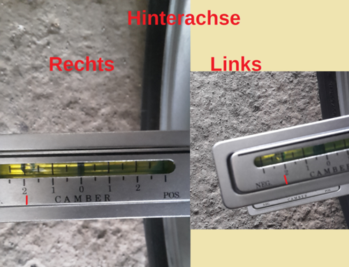

bei mir sieht es so aus,extra frühs nochmal gemessen,
ehe ich den Vermesser aufsuche,wenn die Buchse durch ist und da ist .
mit einer Sturzlibelle gemessen !
