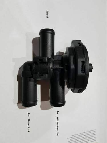

Hallo Omega Gemeinde. Mein Heizregelventil hat einen Riss im Gehäuse und somit seine besten Tage hinter sich. Somit habe ich mir ein Neues von Febi zugelegt. Nun bringt mich das Teil aber ein wenig ins grübeln. Aus meiner Sicht sollte, wenn ich am Eingang links hinein blase die Luft nur an einer der beiden Ausgänge raus kommen. Dies ist aber bei meinem neuen Teil nicht der Fall, sondern die Luft kommt an beiden Anschlüssen rechts heraus. Ist das Ventil etwa schon als Neuteil defekt ??? Ich möchte natürlich gerade beim V6 einen unnötigen Einbau vermeiden. Hat jemand zufällig Erfahrung wie sich das mit den beiden Ausgängen verhält ?

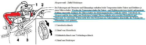

Hmmm, da ich auch das Schnittbild hier von KurtBerlin betrachtet hatte war mein Gedanke wie folgt. Einblasen beim Einlass links > Luft kommt rechts oben raus, einblasen Einlass links bei angelegtem Unterdruck > Luft kommt rechts unten raus.
So würde das Regelventil für mich auch Sinn machen. Das die Luft aktuell an beiden Anschlüssen rechts raus kommt verunsichert mich ein wenig. Würde ja im Umkehrschluss bedeuten, das der Wärmetauscher immer mit Warmwasser aus dem Motor durchflossen wird

Das Ventil ist sowohl in den Vor - und Rücklauf eingebunden.
Und ich meine, es schließt, sobald man die Heizung auf LOW stellt. Bei eingeschalteter Klima.
Dieses Bild ist mir bekannt. Daher komme ich ja zu der Meinung das das Ventil nicht richtig funktioniert. Es sollte ja aus meiner Sicht die Luft oder besser das Wasser je nachdem ob Unterdruck anliegt nach oben rechts oder unten rechts leiten. Mein neues Ventil läßt aber die Luft oben und unten raus

@rosi03677 schrieb am 26. September 2017 um 21:01:36 Uhr:
Hallo Gatsch
wenn man mit dem Mund in das Heizungsabschaltventil reinbläßt ,
so kommt die eingeblasene Luft ,
an beiden Rohranschlüssen auf der anderen Seite raus,normal !
mit Unterdruck wird bei KLIMA auf höchster Kühlleistung an
das Druckelement Unterdruck angelegt und
verschließt die vorher offenen Rohranschlüsse !
eine Pferdespritze + Schlauch an den Unterdruckanschluß und
Unterdruck erzeugen (Ziehen) und
Du bekommst dicke rote Backen ,Grins !
mfg
Genau so habe ich den Unterdruck erzeugt 🙂 100ml Spritze und konnte weiter durchblasen ohne dicke Backen. Somit werde ich in meiner Meinung verstärkt das das Teil defekt ist. Wäre es leicht zu wechseln würde ich es ja riskieren ...... aber beim V6 🙂😰 Mit meiner Reklamation werde ich aber noch die Antwort von AndyEausB abwarten
Jo, sorry. Dachte hab es noch, aber find es nicht. Dann wird Deins wohl nicht in Ordnung sein. Soll ja nicht so ungewöhnlich sein bei nem neuen. Würde ich es umtauschen vorm Einbau. Grad mit der Aussage von Rosi.

ich denke einmal das Ventil wird ganz sein !
https://get.google.com/.../...KfsBVyuB6xOYYLdDXa0i8qFalQc79PNDUtiI?...
so ganz dicht kann es nicht sein ,
das ist ja nun nicht gerade ein auf Präzission gefertigtes Teil !
es fehlt ja auch noch die Komponente Wasser bzw Wasserdruck in
der Denkweise und der Druck im Kühlsystem geht ja bis 1,4 bar !
es ist ja nur ein Plastekölbchen !
ohne Unterdruck geht der Vorlauf in den Heizungskühler ,-Oben-!
mit Unterdruck wird ein Kanal verschlossen und
das heiße Wasser geht in den `Rücklauf`-Unten- zum dicken Wasserschlauch ,
der am Längsträger in Richtung Kühler verläuft ,die sogenannte Spinne !
mfg

@kurtberlin - Das war ein neues Teil von Febi
@rosi0367 - Die Komponente Wasser habe ich auch bedacht. Hab das Teil heute mal an nen Wasserschlauch angeschlossen und leicht aufgedreht. Wasserausfluß oben wie unten fast gleich. Legt man Unterdruck an so gut wie keine Veränderung
Danke für alle Antworten :-) Ich für meinen Teil werde das Ventil zurück schicken, den mein Vertrauen ist gleich Null
