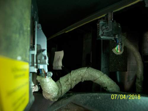

Die Einheit bekomme ich soweit raus, aber ich muß einen Stecker mit einer gelben Lasche auf der Lenksäule abziehen, um die Einheit weiter rausziehen zu können. Dabei ist dieser Stecker im Weg.
Dieser Stecker macht mir allerdings Probleme. Ich bekomme ihn nicht abgezogen. Ich möchte ihn allerdings auch nicht beschädigen, deswegen meine Frage, wie ich den Stecker abgezogen bekomme.
Foto stelle ich noch ein. Muß eben das Foto noch schießen. Dauert nun etwas länger, muß erstmal die Akkus laden, Sorry !

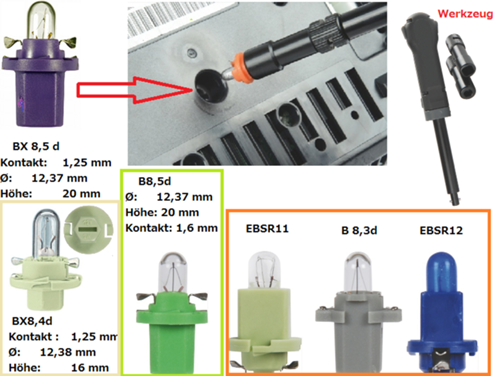

für die Sockellämpchen nimmt man am besten alles raus und
wechselt dieses kleinen Lämpchen mit einem sogenannten Knochen .
geht auch manchml mit einem Schraubendreher,
aber eher selten Ganz raus und noch seltener Ganz rein
der Knochen das ist ein Innen-Vierkantschlüssel oder
ein Sechskant-Schlüssel,je nach Sockelausführung !
geht auch mit einer flachen Kombizange .
immer nr am Vierkant bzw Sechskant der Lampe drehen !!!
auch wenn es viele Sockel da gibt,
kann man manche gegen andere Tauschen !
Sockel-instrumentenbeleuchtung-unterschied

Danke für das Foto. Fotos sagen mehr als tausend Worte.
Das MSTG sitzt im Relaiskasten im Motorraum.
Unter dem Armaturenbrett, neben dem Handschuhfach, sitzt beim AT das AT-STG.

@rosi03677 schrieb am 9. April 2018 um 13:09:39 Uhr:
Denke nicht zu kompliziert ,denke wie ein Optimist !
habe dein Bild 3 gestaltet .
der Stecker kommt übrigens ab einer gewissen Winkelstellung des Hebels,
von alleine Hoch !
Stecker geht auch nur in dieser Stelung rein und
wird mit dem Hebel nach unten gezogen !
So, der erste Stecker ist ab. Ein Bild, und auf anhieb alles verstanden.
Da wäre aber noch der 2. Stecker, der wohl etwas anders funktioniert. Jedenfalls hat der keinen Pin, den man mit dem Schraubendreher runter drücken muß.
Es wäre sehr nett, wenn Du auch für den 2. Stecker ein gestaltetes Bild hier einstellen könntest.
Ich bedanke mich schon mal im voraus.
