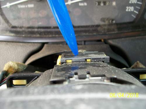

Die Einheit bekomme ich soweit raus, aber ich muß einen Stecker mit einer gelben Lasche auf der Lenksäule abziehen, um die Einheit weiter rausziehen zu können. Dabei ist dieser Stecker im Weg.
Dieser Stecker macht mir allerdings Probleme. Ich bekomme ihn nicht abgezogen. Ich möchte ihn allerdings auch nicht beschädigen, deswegen meine Frage, wie ich den Stecker abgezogen bekomme.

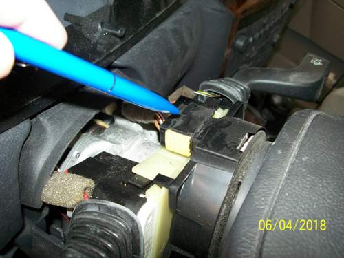

Ich hatte ja die Tachoeinheit fast draußen, aber der Stecker stört da einfach, weil ich die Tachoeinheit nicht weit genug nach vorne bekomme um hinten mit der Hand reinfassen zu können, um die Stecker von der Rückseite zu lösen.
Wie wird der Stecker abgenommen ?
001
005
Gar nicht abnehmen. Ist nicht nötig. Der gelbe Klipp sichert, glaube ich, nur die eingesteckten Pins der Kabel.
Wenn ich mich nicht täusche, ist das die Verbindung für Airbag und Radiotasten.

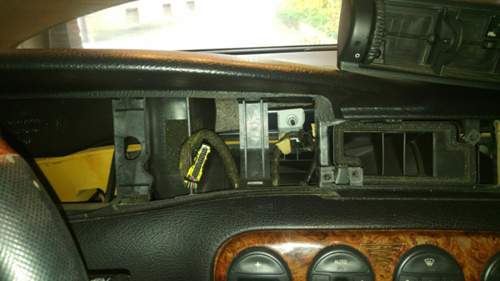

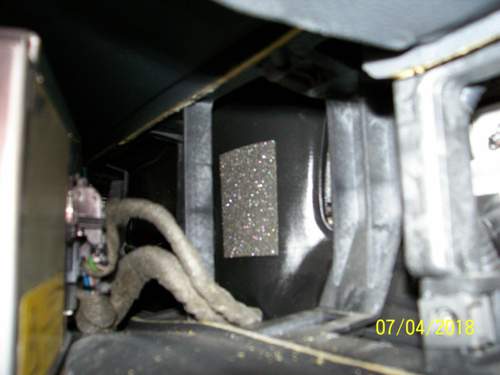

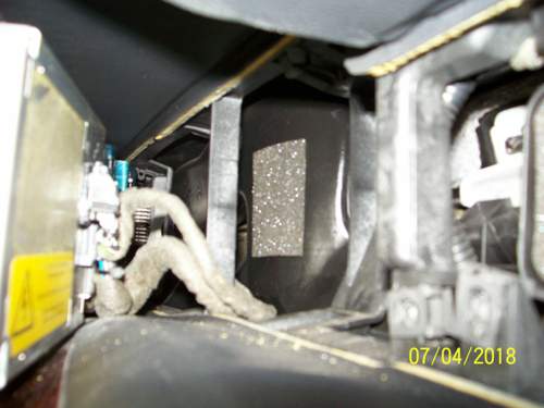

So, habe mir die Tachoeinheit noch mal angeschaut. Hatte es so weit noch vorne gezogen, daß ich gut dahinter schauen konnte. Und in der Tat kann man es dann zur Seite wegschieben.

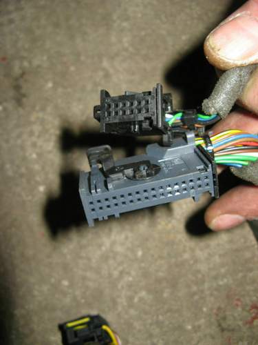

Aber .....................der Bordcomputer ist mit 2 Stecker * mit der Einheit verbunden. Einfach abziehen geht nicht. Dabei habe ich mir den Daumen schon blutig gedrückt. Es muß da irgendwo eine Lasche geben............aber wo. Habe schon überall an den Steckern gefühlt aber noch nichts gefunden.
Hat jemand einen Tip für mich, wie ich die Stecker gelöst kriege ?
Bei Bedarf kann ich morgen noch Fotos machen von den Steckern.
*Es ist kein fest installierter Sockel, sondern 2 Kabelstränge führen zu der Tachoeinheit. Ein fester Sockel ist offenbar nur für den Drehzahlmesser und Tachometer vorgesehen.

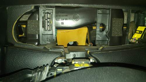

So sieht's dahinter aus. Die beiden Stecker vom bordcomputer haben ne Sicherung.
Den gelben Stecker hatte ich damals auch erst nicht abgekriegt. Der hat so ne Art Klammer aus Plastik drum herum. Die muss man lösen
