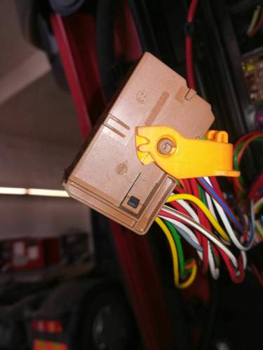

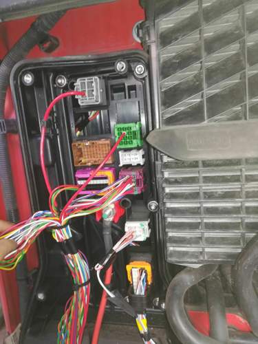

Malcolm,welch ein Zufall was heute so gekommen ist !
Vordere Beleuchtung Ausfall,Radarsensor Ausfall und was sind da wieder für schöne Stecker verbaut!
Ich lag richtig mit meiner Diagnose CAN Bus ausgefallen,
der Rest tippte auf Steuergerät ,Grins
Mfg
Img-20180410-120242
Img-20180410-120246

EDIT- die eigentliche Frage bald Vergessen !
heute kommunizieren ca 70-80 Steuergeräte im normalen Truck ,
nur über mehrere CAN-Bus Systeme miteinander .
diese Steuergeräte haben fast nur noch anliegend PLUS und MASSE ,
die eigentlichen Signale passieren über verschlüsselte Signal im CAN-BUS ,
damit z.B. das Licht eingeschaltet wird .
wo früher ein Lichtschalter war ,
der über mehrere Kabel das Licht direkt vorn und hinten ganz Simpel einschaltete ,
sind Heute ca 4-6 Steuergeräte notwendig um das Licht einzuschalten !
Lichtschalter,Sicherungszentral mit VMCU ,Frontsteuergerät(FCIOM),
Mittelsteuergerät(CCIOM) , Hecksteuergerät(RCIOM)
das einzige beim CAN-BUS System ,man spart Kabel ein ,
aber wehe ein CAN ist beschädigt ,dann ist es oft Zappenduster ,
auch beim Matchbox heutzutage , dann fliegen die Federn !
