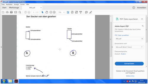

Die Einheit bekomme ich soweit raus, aber ich muß einen Stecker mit einer gelben Lasche auf der Lenksäule abziehen, um die Einheit weiter rausziehen zu können. Dabei ist dieser Stecker im Weg.
Dieser Stecker macht mir allerdings Probleme. Ich bekomme ihn nicht abgezogen. Ich möchte ihn allerdings auch nicht beschädigen, deswegen meine Frage, wie ich den Stecker abgezogen bekomme.

Hier noch die Frage zu deinem bearbeiteten Bild
Welche Variante meinst du mit links und rechts. A oder B
Screen-shot-04-09-18-at-04-19-pm

die Erstsicherung ist auf BEIDEN Seiten des Steckers am Fußteil und
muß zuerst Entriegelt werden und gelichzeitig den Hebel nach oben Gedrückt werden,
Hebel macht dann das identische wie der vorher schon entfernte Graue Stecker !
im Prinip 3 Dinge die man gleichzeitig bei diesem Stecker machen muß und
beim ersten Stecker waren es 2 Dinge die man gleichzeitig macht,zum Lösen !
Edit-
Kurz und Knapp -
wer Abmacht der auch wieder Drann macht !
ist pOPEleinfach ,Grins
Es ist also Varante A und zusätzlich noch in der Mitte des Steckers die Variante B.
Ich komme doch gar nicht auf die andere Seite des Steckers dran. Soviel Hände kann ich doch gar nicht durch den schmalen Spalt durchquetschen. Da muß ich also improvisieren mit 2 Schraubenzieher, die ich lose in den Stecker reinhänge und den 3. Schraubenzieher den ich halten kann. Ich hoffe, es funktioniert.
Da hat sich Opel ja was einfallen lassen. Komplizierter geht es ja wohl nicht.
