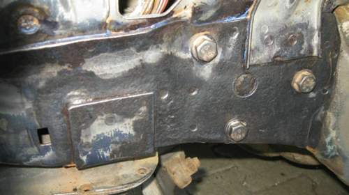

Tschuldigung Kurt, aber da muss ich widersprechen. Bei meiner 98er Limousine sitzt da eindeutig ein Blech IM Längsträger.
Wie man sieht, sieht man nichts. Aber wenn da nichts wäre, würde man durch den geöffneten Längsträger ja den Bolzen sehen. Da man den aber nicht sieht, ist logischerweise ein Blech davor.
Da scheint es also Unterschiede bei den Omegas zu geben. Nach Deinen Bildern müsste ich doch aus meiner Perspektive bei geöffnetem Längsträger den Bolzen sehen.
Rolf
Img-7063a
Mehr als den Bereich im Schnitt deutlich zu zeigen, kann ich nicht machen.
Der auf den Bildern ist aber auch ein FL gewesen, vielleicht haben sie da einen Unterschied gemacht, was geändert, vom VFL/KFL zum FL.
Soviel ich weiß, hat Opel damals bei der Einführung des FL die Verwendung hochfester Stähle besonders heraus gestellt. Möglicherweise sind da im Gegenzug bisherige konventionelle Verstärkungen entfallen.
Hat da jemand gesicherte Erfahrungen? Ich kann ja blos immer das wiedergeben, was ich an meinen VFL (Caravan) und KFL (Limousine) Modellen so an das Tageslicht fördere.
Rolf

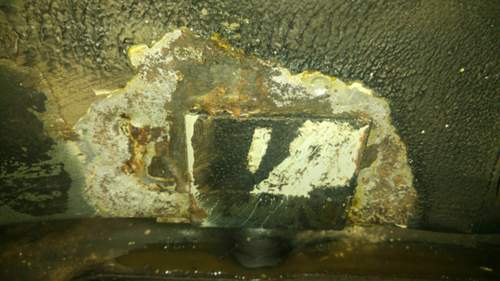

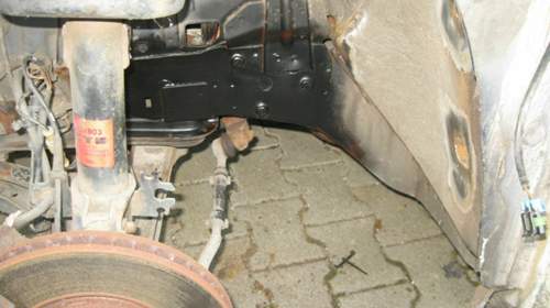

Bin jetzt leider an nem Punkt wo ich bisschen verzweifelt und überfordert bin.

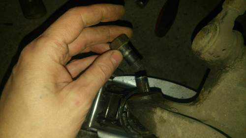

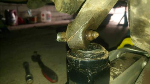

Nicht nur das ne m14 Schraube vom hinteren Dämpfer abgebrochen ist und ich nicht weiss wie ich den Rest rausbekomme.
Sondern auch der vordere Längsträger, der muss fast auf ganzer Länge neu.
Aber so dickes Blech schweissen weiss ich nicht ob ich das hinkriege.

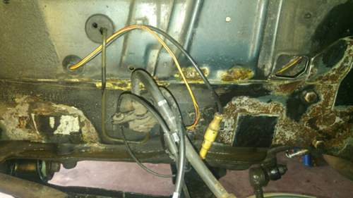

Verrostete Benzinleitung hinten und wer weiss was der TÜV sonst noch findet.
Irgendwie werden die Baustellen immer mehr als weniger und immer komplizierter
Moin moin
Mach doch mal ein Bild von der Schraube und von der Leitung, vielleicht fällt mir ja etwas ein.

Die isses.
Sitzt bombenfest.
Trotz 2 Tage wd40

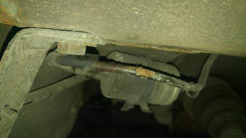

Und die benzinleitung
Ich würde da ne fette Mutter drauf schweißen und in der Abkühlphase losdrehen.
Ja das will ich am Wochenende probieren. Freitag kriege ich Schweißgerat.

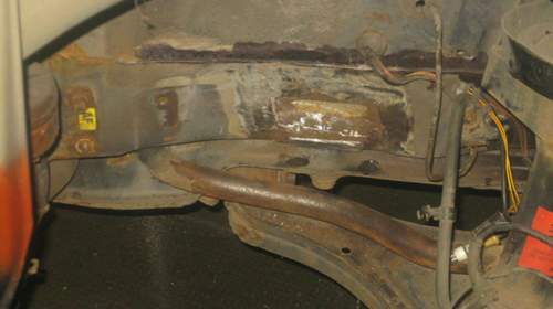

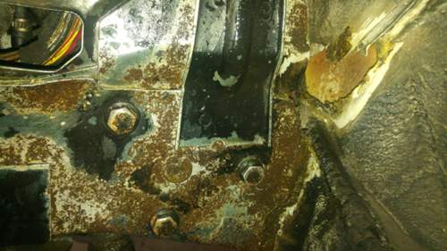

Also an meiner Limo sah das ganz ähnlich aus. War aber nichts durch, alles nur oberflächlich. Habe mit der großen Zopfbürste gearbeitet auch wenn ich dafür von Kurt Schimpfe bekommen habe. Danach Rostumwandler und dann nochmal geschliffen und normaler Lackaufbau. Kein Kommentar beim Tüv und halten tut es auch. Die Aktion ist jetzt 2 1/2 Jahre her und bisher ist da nichts wieder hoch gekommen.
Aus heutiger Sicht würde ich aber sandstrahlen empfehlen.

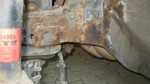

Übrigens lohnt auch mal ein Blick auf die andere Seite des Längsträgers, da wo das Lenkgetriebe sitzt....

Aber vorne am Längsträger haste doch geschweißt.
Denn da is bei mir so ca. 1cm durchgerostet.
Direkt links neben der Verstärkung.
Drüber eigentlich auch
Ja, vorne unter dem Verstärkungsblech war meiner auch durch. Kurz davor und dahinter auch. Hinten am Lenkgetriebe war aber nur Oberflächenrost. Unter das Verstärkungsblech kommst du aber nur, wenn du mindestens die 6 Schweißpunkte aufbohrst und das Blech nach unten biegst.
Ich habe nicht abgebogen, sondern abgeflext. Da hat man mehr Platz. Das Verstärkungsblech ist einfach zu ersetzen.
Also besser abflexen und dann am Ende neue Verstärkung wieder einfach anschweissen?
Was hast du genommen 2mm Blech?
Wenn ich die Verstärkung abflexe brauche ich nicht die Schweisspunkte offnen, oder?
Da ich ja das Blech darunter mit raustrenne
