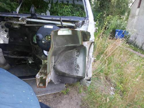

Moin, so mein Omega habe ich geredet wie ihr gelesen hat . Motor lauft jetzt gut .
Habe dann heute 18.10 Hinten Radhaus links Rost weg gemacht !!!!
Er ist hinten Durch siehe Fotos ???. So innen muss ich wohl alles raus machen !!!
Und bis zum Gesundes Blech raus schneiden . Unten würde ich sagen eine Lache Steifen von innen Nach außen Anfertigen ( Von Innen fest schweißen Um bördeln ( Lache nach unten End steht ???
Dann ein Weiteres Blech Drauf .!!!!!
Bin für jeden Rad dank bar , so ja nicht gleich wieder Rosten es soll schon einige Jahre Halten .
Und welche Mittel zum Behandeln Blech Unterbodenschutz usw .
Vielen Dank

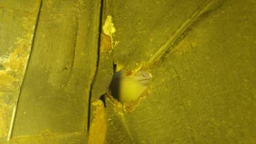

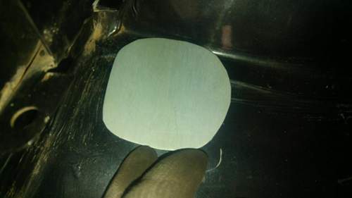

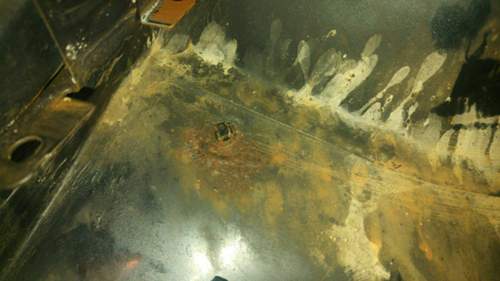

@driplo
Ja da sind irgendwie 2 oder 3 bleche verschweisst. Dort auf der Linken Seite hatte ich noch nicht gekuckt. Aber den kompletten unterboden.
Aber ich hab jetzt extra nochmal im Umkreis von einem Meter mit fäustel und auch mit schraubendreher alles abkekloppt und ausser der Stelle kein Loch reinkloppen können.
Kommt man halt scheisse dran zum schweissen.
Werde mir noch überlegen ob ich's schweisse oder klebe.
Der längsträger haste recht, ist gut angerosten nachdem ich den unterbodenschutz entfernt habe, konnte man es sehen, aber nirgends durchgerostet.
Dort hab ich gut gebürstet und werde es versiegeln.

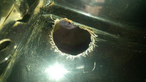

Ansonsten das Loch siehe Bilder.
Ist direkt hinter dem bremspedal wenn man durchdrückt.
Schöne Grüsse,
Jörg

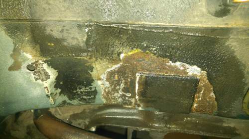

Hi Jörg
Das Loch hinter dem Bremspedal ist Standard. Links geht ja noch, rechts ist schlimmer dranzukommen. Da ist innen noch ein fetter Styropor Block, der den rechten Fußraum für den Linkslenker ausformt.
Längsträger rosten erst im Endstadium durch, gewöhnlich sieht man davon lange Zeit nichts. Erste Anzeichen sind leichte Aufwölbungen der aufgesetzten Verstärkungsbleche, da wo die Bolzen des Vorderachsrahmens, Lenkgetriebe und Umlenkhebel eingesetzt sind. Wenn diese Bleche nicht absolut plan aufliegen, tobt dahinter der Rost.

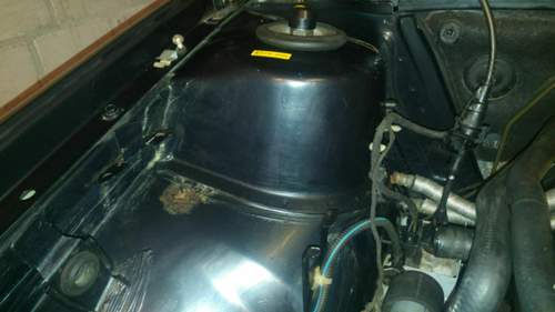

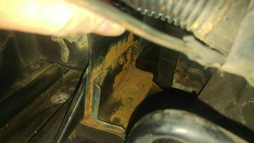

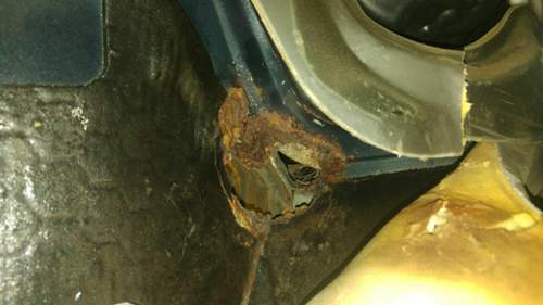

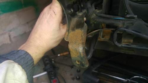

Hab jetzt hier noch ne kleine knusperstelle gefunden.
Aber ist ja ne Kleinigkeit und eine sehr zugängliche Stelle.
Unterm Kühlwasserbehälter.
Wird umgehend beseitigt.

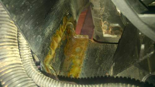

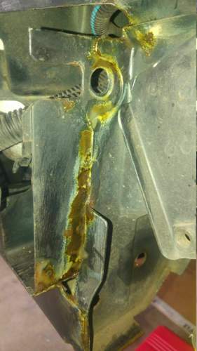

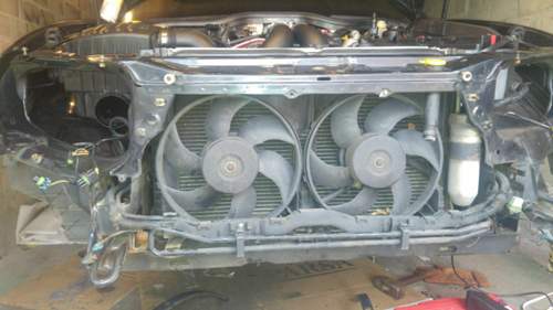

Habe mal die ganze frontmaske demontiert, um besser an rostige Stellen ranzukommen.
Längsträger von innen kann ich kein Rost erkennen siehe Bilder.
Aber dafür andere Stellen.
Das deox rostentferner Gel werde ich heute mal an einer Stelle ausprobieren.
+2
Auf jeden Fall tut sich was mit dem deox zeugs.
Mal sehen ob's am Ende was gebracht hat
Nach Web Recherche, habe ich jetzt noch fluidfilm asr geholt, da es die hohlraume wohl besser ausfüllt und leichten bis mittelmässigen Rost wohl eher eindämmt, da flüssiger.
Um langzeitwirkung zu haben soll später dann noch Mike sanders druff.
Ist für die hohlraume wohl am sinnvollsten.
@asterix1962
Konnte erst nicht dran glauben, aber das deox Zeugs wirkt.
Siehe Bilder nach zweiter Behandlung.
Vorher, nachher!
Bin echt begeistert:-)

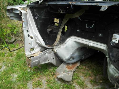

Kann ich hier einfach nen Blech drüber braten, oder gibt's TÜV Probleme dann, weil es am federbeindom ist?
Ich würde es sauber und gerade ausschneiden und dann ein Blech auf Stoß einschweißen. Sauber mit der Fächerscheibe plan schleifen und dann lackieren. Weil die Reparatur dann unsichtbar ist, wird auch nie jemand danach fragen.

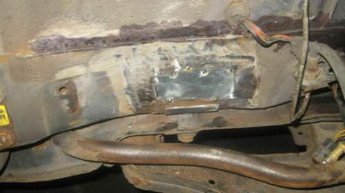

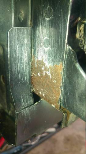

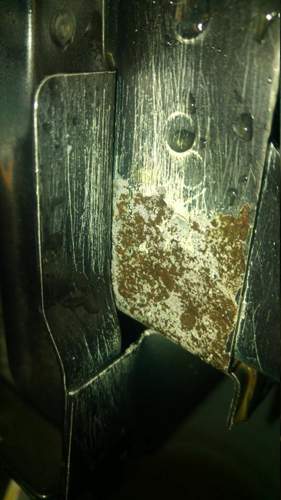

Eine Stelle am linken Längsträger macht mir auch sorgen!
Mal sehen was ich dort mache.
Will aber nicht die Verstärkungsbleche öffnen.
Entweder mache ich links daneben ein blech drüber(natürlich vorher entrosten oder weg flexen)
und flexe es nachher glatt, damit man nix erkennt, oder mal sehen.
Edit:
Links neben der Verstärkung ist das Blech nur noch hauchdünn und stellenweise durch
20180222-191537

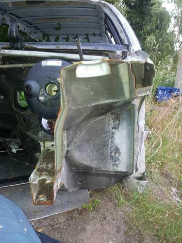

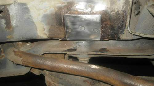

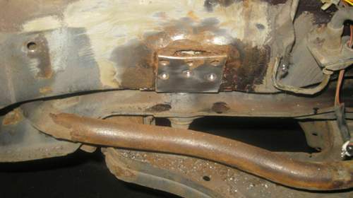

Da ist innen ein Verstärkungsprofil eingesetzt. Der Rostherd liegt zwischen diesem und dem Längsträger. Entrosten kannst du da nix, weil das Problem von innen kommt. Da kommst du überhaupt nicht dran ohne den äußeren Verstärkungswinkel und die Reste des Längsträgers zu entfernen.
Wie ich es gemacht habe, habe ich ja schon mal als Bilderserie eingestellt. Eine andere Möglichkeit sehe ich da nicht. Meine Reparatur ist haltbar (seit Jahren Ruhe an der Stelle) und Tüv abgenickt.
Drüberbrutzeln würde ich da gar nichts. Wenn du den Wagen länger halten willst, hilft nur der Neuaufbau von innen nach außen.
Rolf
Da sitzt innen kein Verstärkungsprofil
Lediglich unten ist ein Mutternhalter eingeschweißt, für die Fixierung des Hilfsrahmens.
Das äußere Verstärkungsblech entfernen und, nach dem entrosten und versiegeln des Längsträgers, durch ein neues genau passend gebogenes Profilblech, mit entsprechender Materialstärke, ersetzen.
Dieses dann mittels Punktschweißung, an mindestens sechs Punkten, wieder mit dem Rahmen verschweißen.
