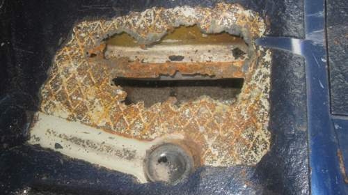

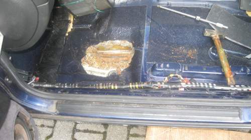

Moin, so heute geht es weiter 22.02.19 an meinen omega 2,016v Caravan
mal wieder rost Fußraum hinten Fahrerseite werde so weit raus trennen bis aufs gesunde Blech und ein Blech einsetzen siehe Bild
Gruß jochen
Die Aufdoppelung Bodenblech/Stehwand zur Rücksitzbank gammelt meistens auf voller Länge, da kannst Du also noch einiges rausflexen. Ich spare mir die Aufdoppelung immer. Blech abkanten, fertig. Auf der Fahrerseite hast Du wenigstens nicht das Leitungsbündel im Weg- also Kopf hoch.
Bei Dir ist das Blech ja bereits bis zu den Sicken weg. Die kann man aber recht einfach nach der Beschneidung am Rand plattdengeln, damit das Reparaturblech halbwegs korrekt anliegt. Kein Drama.

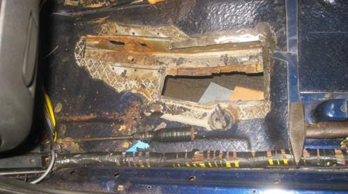

So hinten Fußraum Durchrostung raus geschnitten vorne wo 2 Stopfen sind muss noch raus geschnitten werden
Gruß jochen 🙂🙂🙂
Wo wirst Du im hinteren Fussraum das repblech anschweissen? In der Aufdoppelung schaffst Du ja ein neues Rostnest.
Au Backe! Meine Limousine sah im Fahrerfußraum und unter dem Sitz ja noch besser aus als Dein Caravan. Ist dann aber eine richtig fette Aktion geworden.
Schau unbedingt mal unter den Luftkanal. Sah bei mir eigentlich noch gut aus, wurde aber nur noch von der Teerpappe (oben) und dem Unterbodenschutz (unten) zusammen gehalten.
