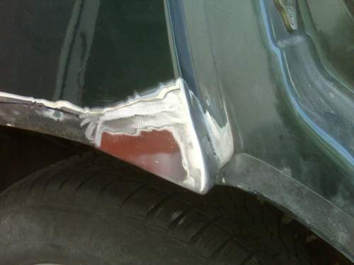

Moin, so mein Omega habe ich geredet wie ihr gelesen hat . Motor lauft jetzt gut .

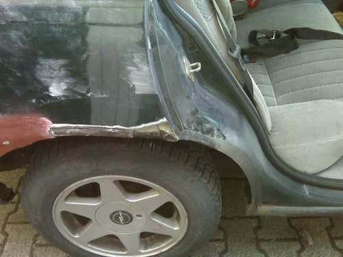

Habe dann heute 18.10 Hinten Radhaus links Rost weg gemacht !!!!
Er ist hinten Durch siehe Fotos ???. So innen muss ich wohl alles raus machen !!!
Und bis zum Gesundes Blech raus schneiden . Unten würde ich sagen eine Lache Steifen von innen Nach außen Anfertigen ( Von Innen fest schweißen Um bördeln ( Lache nach unten End steht ???
Dann ein Weiteres Blech Drauf .!!!!!
Bin für jeden Rad dank bar , so ja nicht gleich wieder Rosten es soll schon einige Jahre Halten .
Und welche Mittel zum Behandeln Blech Unterbodenschutz usw .

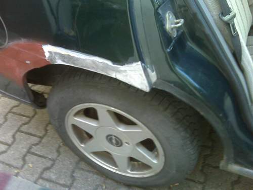

So Heute Hintere Zierleisten ab und Stoßstange hinten Und Rost so gut es geht weg .
Muss dann einige Bleche Einschweißen , das werde ich auch noch schaffen .

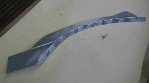

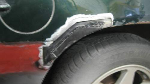

Moin Jochen
hier mal was zur Motivation. Alles machbar....

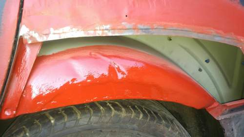

Wenn das so aussieht, dann hätte ich den ganzen Radlauf gemacht.
Aber jeder wie er will

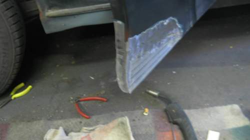

Moin Hammer
Habe ich doch. Ich habe den ganzen Radlauf von der hinteren Seitenleiste bis in die vordere Spitzen nachgebaut. Es ergab sich aber ein Problem. Der Caravan hatte hinten rechts wohl mal einen Streifschaden. Da wurde ziemlich gespachtelt, was aber vorher nicht zu sehen war. Mein schönes Reparatrurblech passte nicht, nachdem ich den Spachtel an der Reparaturstelle entfernt hatte. Ich musste meinen schönen Reparaturradlauf daher wieder zerschneiden, anpassen und erst dann konnte ich die Teile verschweißen. Der Radlauf ist komplett neu. Auch die Innenseite, soweit rostbetroffen.
Ach ja, die Tür war auch nicht mehr so dolle...
Rolf
