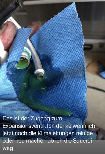

Hallo Zusammen
Das spülen macht schon Sinn, wenn sich z.B. der Klimakompressor zerlegt bzw. gefressen hat und der Raum um den Kompressor und der fahrzeug Unterboden schön silbrig ölig glänzt.
Online gibt es dazu das passende Reinigungsmittel das man auch daheim verwenden kann,
ein Kompressor um den Kram wieder raus zu blasen ist natürlich Pflicht.
In meinem Fall hatte ich Trockner und Kondensator getauscht, ich sah da keinen Sinn in einer Reinigung.
Zu mal die Teile auch nicht die Welt kosten.
Aber die Rohre und auch den Verdampfer habe ich damit gereinigt, das Expansionsventil habe ich ersetzt, hätte vermutlich aber nicht müssen.
Auf dem ersten Bild sieht man das silberne Zeug das aus dem Kondensator raus kam, das sind zeriebene Aluteile aus dem Kompressor schön mit dem Öl der Anlage vermischt.
Von dem Reiniger hab ich noch, wenn jemand was braucht, abzuholen in Wörrstadt, nur verschicken werde ich ihn nicht
Gruß Ralf
Kondensator-sauerei
Rohre-reinigen
Klima-sauber

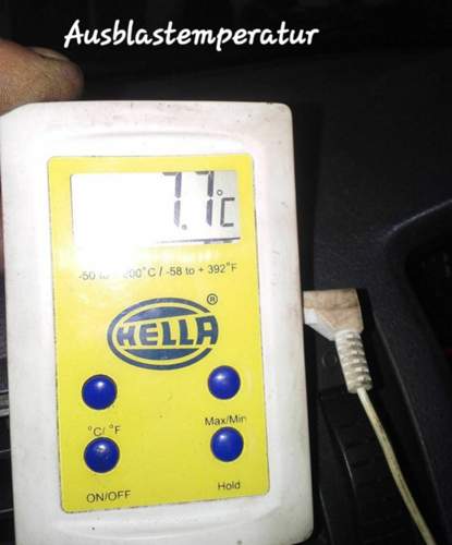

Beim Omega und beim Signum ist doe Ausblastemperatur an den Außendüsen identisch,
Voraussetzung
-Mitteldüsen zu !
-Klima auf mitte manuell stellen
-Temperatur aus LOW stellen
-Lüfter auf volle Drehzahl
Nach ca 5-6 Minuten sollte man ca 7- 9 Grad Ausblastemperstur haben, wenn das Thermometer eine Meßspitze hat, die durch das Lüftungsgitter ca 5 cm geht!
Ansonsten hat man ca 5 Grad Unterschied.

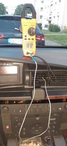

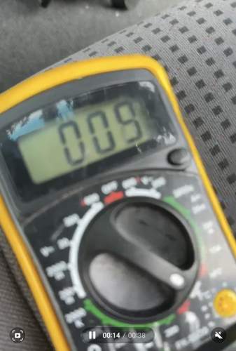

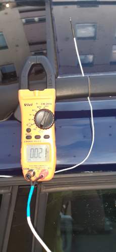

In Anlage zwei Bilder.
Bild eins die Referenztemperatur Außen.
Es war bedeckt und ein paar Tröpfchen fielen vom Himmel.
Bild zwei im Leerlauf mit den geforderten Einstellungen.
"-Mitteldüsen zu !" habe ich so gelesen, daß die Düse in der Mittelkonsole für die Rückbank geschlossen wird.
Die Fensterdüsen waren offen.
Einstichtiefe des Thermometers etwa 5cm.
Wenn ich die Lüftung auf 50% Stelle komme ich noch auf knapp 10°C aber weniger ist nicht machbar.
Gruss
Carsten

Entschuldigung,
Ich meinte die beiden Mitteldüsen über der ECC schließen.
Auf Bild 2 hatte jemand versehentlich in den Mitteldüsen gemessen und war bei 9 Grad gelandet,
Vor ca 1,5 Wochen bei 27 Grad Aussentemperstur.
Bei den Aussendüsen hat man Strämungstechnisch den längsten Weg was die kalte Luft zurücklegen muß.
Wenn da ca 9 Grad ankommen, bei über 25-27 Grad Aussentemperatur geht die Anlage.
In der Mitte ist der kürzeste Weg für die Luft!

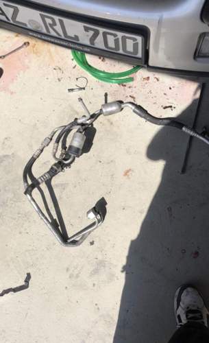

Hallo zusammen.
Auch wenn es "etwas" gedauert hat, hier mal ein Update mit einer anschließenden Frage.
Irgendwo am Anfang des Thread hat mal jemand gemeint, der Kondensator solle am Besten mitgetauscht werden.
Er hatte recht.
Das Leck befand sich im Kondensator und konnte von Außen so gut wir gar nicht gesehen werden, da es unter dem Dreck, der sich an der Lüfterdichtung ablagert, versteckt war. Daher hat auch niemand Kontrastmittel sehen können.
Erst als ich den Wasserkühler tauschen wollte (Siehe "Kühlmitteldruck und Ausgleichsbehälter), konnte man das Elend erkennen.
Nun hat das Schiff einen neuen Wasserkühler und einen neuen Klimakondensator.
