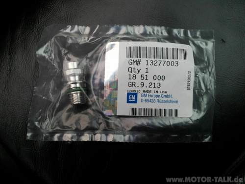

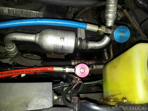

es gibt neue Kunde. Habe heute dank Kurt das richtige Ventil bekommen. Und oh Schreck, es ist tauschbar!!!!!!!!!!!!!!!!!! Altes Ventil raus, neues rein, auffüllen, alles bestens. Im Anhang ein paar Bilder, und die Nummer vom Ventil. Und ja beim Z22XE geht es auch! Warum es im EPC nicht so steht, keine Ahnung.

Danke nochmal für den Tip und die Nummer. Sache war in ner Minute erledigt. Dann neu befüllt und chic. Zumindest bestellt mir mein FOH die Teile, auch wenn die nicht offiziell passen. Das zur kleinen Ehrenrettung 😉 Aber zumindest hatten wir Recht, das es geht. Auch beim 2,2l FL. Das zumindest ist sicher. Und vielleicht hilft es auch dem einen oder anderen. Scheint ja doch mal eins öfter kaputt zu gehen.

da brauchst kein Boschwerkzeug zu, da reicht ne simple WaPu-Zange. Unten mit nem Schlüssel gegenhalten-fertig. Im EPC ist das Ventil beim Z22XE nicht wirklich aufgeführt, hab ja selber mir hier Hilfe holen müssen. Für den X20EXV gibt es das ja. Und die Anlage sieht für mich identisch aus beim 2,2er. Keine Ahnung, was da schief gelaufen ist. Aber es geht, und das ist entscheidend!
Gruß Lars
PS: Das andere Ventil ist ein "Fahrradventil". Auch dafür braucht mal kein "Spezialwerkzeug"....😁😉

ich habe den x20xev, welche der beiden nummern gelten für den jetzt ? die gm 13277003 oder die vorher gepostete 3041827/1851201 ? vielen lieben dank an euch, ihr habt mir den tag gerettet. war schon gefrustet, 70 € umsonst bezahlt zu haben.
mit bestem dank
Hallöle,
für den X20XEV müsste man das Kugelventil finden. Ist die 13277003, ist ne neue umgeschlüsselte Nummer. Kostet um 6 Euro das Teil. Sollte dein FOH auch finden damit. Das andere ist das kleine "Fahrradventil". Kannste auch von mir haben, hab jetzt genug davon...grins
