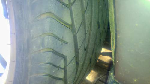

Hab seit ein paar Tagen, das mein Wagen zw. 20-80Km/h anfängt leicht zu holpern (fühlt sich an wie hoch runter).
Die Frequenz nimmt mit Geschwindigkeit zu.
Über 80Km/h merke ich nichts mehr.
Der ganze Innenraum, meine Beine, mein Handy wackelt dann.
Nicht extrem, aber es wackelt alles.
War vorher nicht.
Was kann das jetzt wieder sein?
Hoffe, nur irgendwas banales.
Vielleicht nen Klebegewicht von der Felge verloren?
Kennt das jemand, oder gibts was nahe liegendes?
Edit:
Am meisten merke ich es, wenn man gleichbleibende Geschwindigkeit fährt, oder Gas wegnimmt.
Dachte zuerst auch an Kardanwelle, aber da wurde ja nix dran gemacht.
Zur Sicherheit würde ich erstmal die Felgen neu auswuchten lassen.
Irgendwas musste ja wieder kommen 😁
Na vielleicht sind die Karkassen schon recht geschunden und werfen Blasen. Das sieht man nicht unbedingt auf den ersten Blick.

Hab jetzt erstmal die 16" druff.
Die sind noch gut.
Die anderen waren mir zu schwammig beim Fahren.
Gerade mal gesehen, das sind GT Radial Champiro HPX
Jetzt merkt man den Unterschied.
Mit den abgefahrenen Reifen völlig schwammig, weich, unpräzise.
Die Lenkung war komischerweise auch schwergängig.
Mit den 16" fährt er sich wieder vernünftig.
Und die Lenkung ist wieder leicht.
Doch ein grosser Unterschied.
Hätte ich gar nicht gedacht.
Die Reifen haben auch noch über 5mm Profil, sind aber von 2012.
Jetzt macht das Fahren wieder Spass
Gute Entscheidung. Erstmal runterfahren was da ist. Ist auch nachhaltig. 2015 ist völlig ok, zumindest wenn sie bei Nässe was taugen und keine Risse haben.
