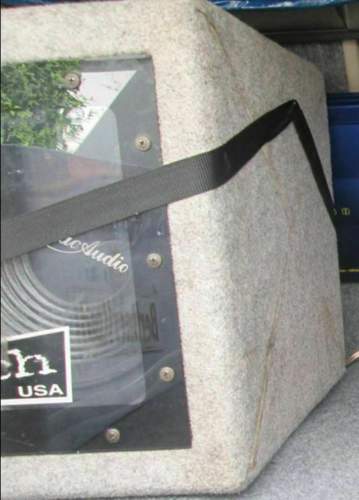

Übrigens habe ich mit Sub im Kofferraum mit einem günstigen wiederum sehr gute Erfahrungen gemacht:
https://www.ebay.de/itm/182827745017?...
https://www.ebay.de/itm/174026414904?...
Dazu die passende Kiste (geschlossen), geht der ab wie ein Gewitter. Im Omega ist der 30er aber eher zu empfehlen. Ich hab mir ne gebrauchte Kiste von Crunch besorgt und den da rein gesetzt. Kann man sich aber auch selber bauen.
Bild 1 ist meine Kiste für 30cm. Bild 2 ist von Ebay die 25er Kiste. Sowas bekommt man ab und an auch nackig oder baut es halt selber.
Obwohl das Angebot bei Ebay mit Woofer auch nicht schlecht ist:
https://www.ebay.de/itm/265157495644?...
1

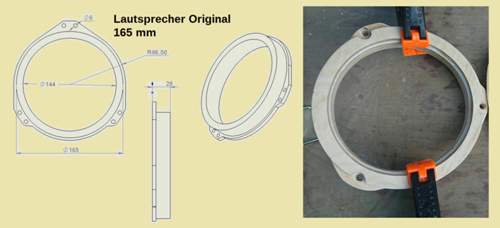

Moin
man kann die vorderen Adapterringe schon zurechtschneiden.
mit 2 verschiedenen "Holzringen" und die dann miteinader verleimen
oder
mit einem dicken Ring.
Löcher würde ich aber erst am Lebenden Objekt bohren!
die Höhe der hinteren Adapterringe ist statt 28 mm ,
denke ich ca 20 mm.
mfg

Moin Ud
Es ist relativ einfach und
Das ist der originale Topf vom Lautsprecher wo
Es an der Tür befestigt ist.
-Man passt die Größe vom Bild mit dem Rechner
An die Originalgröße an und Druckt das Bild aus
-Diese Form ausschneiden
-Eine stabile Pappe nehmen ,als "Negativform",
das vorherige ausgeschnitte Papier auf die Pappe
Legen,Anzeichen und die Pappe ausschneiden
-Mit dieser "Negativform" geht man nun auf das Material was man als Adapterrung gedacht hat abzeichnen und danach ausschneiden,anpassen
Ich denke wegen der Höhe sind es 28mm Original
Um die Einbautiefe an die vorhandene Innenverkleidung anzupassen.
Falls der neue LS eine Einbautife von ca 70-73 mm hat,sollte man keinen Adapterring benötigen,
denke Ich (ist aber lange her!
In jedem Fall den Adapterring und/oder LS
vor dem Anschrauben mit Silikon aus dem Baumarkt rundum benetzen damit kein Spalt da entsteht,
sonst könnte es da klirren/schwingen!
Auch Filzband geht dort oder Moosgummi !
Die Tür würde ich aber innen am Türblech dämmen,
damit der Klang satter wird,
mit Alubutyl Matten z. B.
Auch übereinander gelegte "folierte" Auslegteppiche
als Schutz für den Boden beim Malern können gehen!
Die Ränder dann mit Panzertape rundum versiegeln!
so etwas geht auch-
https://www.sonderpreis-baumarkt.de/.../...ie-0-5x5m-selbstklebend?...
Mfg
