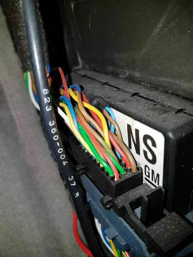

Hallo…
Ist es möglich das ich die Signale für einen High Low Adapter direkt hinter dem Radio an den Kabeln für die hinteren Boxen abgreife. Dann mit der chinch Leitung in eine 4 Kanal Endstufe fahre welche mit 2 gebrückten Kanälen einen subwoofer betreiben soll. Dann habe ich noch 2 Kanäle frei welche mein Front System verstärken soll. Kann ich in dem Fall auf das entfernen der Türpappen und Kabel ziehen zu den vorderen Lautsprecher sparen, und einfach ein Lautsprecher Kabel von der Endstufe zum Radio legen. Am Radio Anschluss das vordere System trennen und dann das LS-Kabel von der Endstufe mit dem LS-Kabeln des Frontsystemes direkt hinter dem Radio verbinden?
Funktioniert das so einfach oder muss ich dann doch die türpappen runter nehmen jeweils ein Kabel zu den Linken und eins zu den rechten Boxen legen.
Und funktioniert das so wie ich es mir denke auch ohne Frequenzweichen wegen der Hochtöner?
Ich hoffe das ist halbwegs verständlich… ich füge noch ein Bild an mit dem es evtl etwas verständlicher wird.
Mit freundlichen Grüßen Tom
