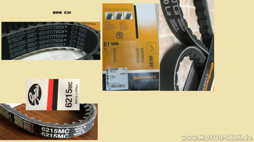

Ich habe mit Conti zum Glück noch nie Probleme gehabt und von Gates die Finger gelassen, weil die da wo ich bestelle immer gut 30,-€ günstiger waren. Da habe ich gedacht ist nen billig Anbieter.
Kauft Rueville nicht nur dazu anstatt selbst zu produzieren?
Ich verbaue gern SKF wegen der Kugellager. Aber grundsätzlich wechsle ich nicht die Fabrikate in einem System. Wenn SKF, dann alles, wenn Conti, dann alles von Conti. So ist sichergestellt, dass alles aufeinander abgestimmt ist.
Viele Grüße
Markus
Ruville = INA Schaeffler

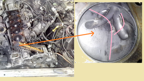

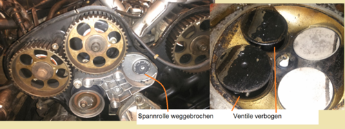

AEaB ,es muß doch nicht bei jedem so Aussehen !
da ich in ner Werke arbeite sehe ich meist mehr,
wie die meisten Mitmenschen ,
das was von Interesse ist ,aus der richtigen Praxis ,
das wird manchmal Dokumentiert !
das was man sieht wurde auch wieder Fahrbar gemacht !
da gibt es auch noch andere schöne Dinge ,
die viele Menschen nie sehen werden und
die bei Mir eine andere Sicht auf manche Dinge hervorruft .
kleiner Blick ins Omega Gruselkabinet -
mfg
Motor-m51-kolben-ventil-1
Motor-m51-kolben-ventil-2
V6-spannrolle-zr-weggebrochen
+5
Wenn man die Bilder sieht bekommt man ja Angst, was so alles passieren kann ......
Wie kann den Bild 8 passieren?
Moin,
dürfte ein verbranntes Auslassventil sein, Sitz undicht , zu wenig Ventilspiel sind die normalen Ursachen , die heißen Gase strömen durch die Undichte und verbrennen das Material .
Mfg

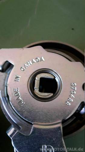

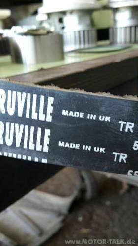

Die Ruville/INA Schaeffler sind mit Conti Riemen bestückt, während im Ausgleich dazu Conti die Rollen und deren Lager von Schaeffler (INA, FAG) bezieht. Spannrollen kommen bei beiden meist von Litens.
Schaeffler hält immerhin wohl 46% der Conti-Aktien.
Schaeffler macht daraus auch kein Geheimnis, sondern hat das letztes Jahr auf der Automechanika nochmal so bestätigt.
@asterix1962 schrieb am 23. Oktober 2017 um 21:28:32 Uhr:
Moin,
Mfg
Danke
@torrannagga schrieb am 25. Oktober 2017 um 22:45:46 Uhr:
Dann wären Rueville und Conti gleichermassen bestückt, also völlig identisch?
