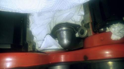

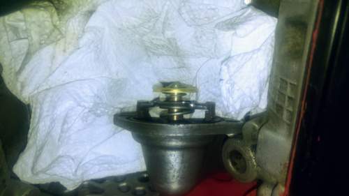

Das Thermostat sitzt vorne auf dem Block zwischen den Zylinderköpfen unter der Ansaugbrücke und geht mit einem Rohr zur Fahrerseite weg. Da sitzt dann der Vorlauf zum Kühler drauf.
Also muss die Ansaugbrücke runter und die kleine Schraube vom Rohr raus (sitzt Fahrerseite am Zylinderkopf seitig, sind auch der Motorhalter und der Ölpeilstab mit fest geschraubt).
Es empfiehlt sich, dass Rohr mit zu besorgen. Wenn das Thermostat zu fest drauf sitzt, kann das Rohr brechen. Die kosten um die 60,-€, bekommt man aber nur noch gebraucht oder aus den Staaten/GB, eventuell auch bei Saab.
Beim neuen Thermostat auf die Bauhöhe achten. Manche sind etwas flacher gebaut, da sind die original Schrauben dann zu lang und es wird nicht dicht.

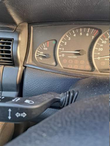

Muss allerdings nicht unbedingt am Thermostat liegen. Grad beim Facelift ist die Anzeige im Tacho nicht grad genau und bei den jetzigen Temperaturen und gut funktionierender Kühlung wird er auch nicht besonders warm.
Mein X30XE liegt zur Zeit wie auf dem Bild.

Also bei meinem ist es So ( getestet noch bei + 15 Grad vor wochen)
selbst bei 20-30km fahrt eigentlich nicht warm wird. und bei 70-75 Grad hängt.
Ich habe auch den einfangen Test durchgeführt:

Livewerte Auslesen. Die tatsächliche Temperatur über den Sensor vom MSTG kann erheblich von der im Tacho angezeigten abweichen. Da sieht man auch meist deutlich, dass die Temperatur absinkt, wenn das Thermostat öffnet.
Das Thermostat öffnet bei 92 Grad Wassertemperatur (So kein Tropenthermostat verbaut ist). Das kann schon recht fix gehen. Bei meinem dauert es bei normalen Temperaturen ca. 5 Minuten im Stand bis das Thermostat öffnet. Dann wird der Zulauf warm.

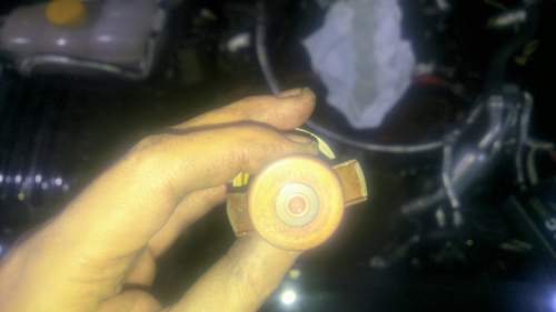

Hallo Wofgang , das Rohr ist noch am Motor im Kofferraum dran. Lässt sich auch leicht abbauen da das Luftansaugsystem und die Ansaugspinne nicht mehr fest mit dem Motor verbunden ist. Thermostat lösen und dann nach oben raus. Die beiden O-Ringe gibt es bei FOH !
VG Hartmut
Danke Hartmut....das schaff ich.....

Achso. Zum Thermostat. Es muss der Luftsammler, die Einspritzspinne da drunter und ich glaub auch die Trägerplatte da drunter raus. Also das ganze Ansauggelumpe.
Ventildeckel bleiben unberührt.

Der Wechsel an und für sich ist relativ simpel, man muss halt viel wegbauen, was man im verlinkten Fred sehen kann.
Richtig Mist ist aber diese seitliche Schraube, womit das Rohr befestigt wird. Raus geht ja noch, aber rein schafft man nur mit viel Geduld, weil da einfach kein Platz ist und man die Lasche nicht gerade ansetzen kann. Zumindest wenn der Motor eingebaut ist, ist es ein Krampf. Ich hatte damals die Lasche weggelassen und durch eine U-Scheibe mit gleicher Dicke ersetzt.
