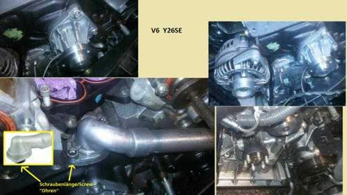

V6, 2,5 l, bauj. 00.
Alles ist zerlegt und ich habe sogar das Rohr vom Thermostat demontiert.
Aber ich schaffe es nicht, den Thermostat aufwärts aus dem Raum zu holen, in dem er sitzt Ich habe alle seltsamen Winkel und Richtungen ausprobiert, aber immer ein paar Millimeter fehlen. (Das Versuch auf dem Bild ist nur eines davon).
Ich verstehe nicht, wie die Opel-Werkstatt das letztes Mal gemacht hat?
Es sind nur ein paar Millimeter. Sollte ich den nächsten Teil des Saugrohrs lösen, damit es sich einige Millimeter bewegen kann, oder muss ich dann zusätzliche Dichtungen besorgen? Oder ist es möglich, die Abdeckung des Zahnriemens ein wenig zu lösen?
Sehr dankbar für Hilfe.
Thobbe

Einfach die "Ansaugspinne" demontieren.
Hallo!
Ansaugpinne, ist das der ganze Teil, den ich auf dem Bild mit rot markiert habe oder am ersten auch der andere mit blau markiert?
Muss ich den Kraftstoffdruck entlasten? Gibt es mehrere Orings unter es, den ich möglicherweise ersätzen muss?
Oder kann ich vielleicht nur ein bissen die schrauben lösen? Es handelt um nur einige Millimeter.
Tschüss
Thobbe
Slide1
rot ... Ansaugbrücke
Mach die Spinne runter. Wenn du die nur ein Stück löst, musst du auch die Kraftstoffleitungen nicht lösen.
Zahnriemenabdeckung abbauen bringt nix, da die ganze Platte mit der Spannrolle vor dem Thermostat sitzt.

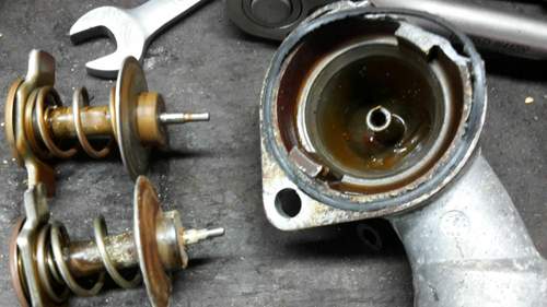

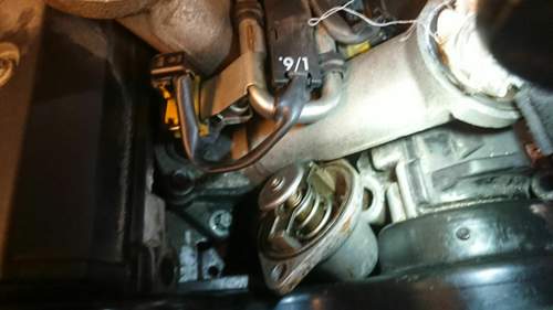

Moin
in der Regel klopfen die meisten das Gehäuse beim Ausbau kaputt,
weil das alte Thermostat nicht raus geht,BILd 1+2 !
das komplette Sauggedöns oben
mit der Zwischenplatte muß da normal runter,
man will ja auch noch alles ordentlich Reinigen können .
es muß schon Relativ viel abgebaut werden ,Bild 4+5 !

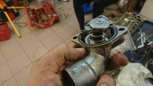

beim Thermostat sollte man Aufpassen,
es gibt 2 verschiedene Schraubenlängen bei den 2 Schrauben M8 .
beim originalen Thermostat sind die Schrauben länger ,
da das Gehäuse etwas dicker ist,an den "Ohren".
hat man das Thermostat schon einmal Erneuert ,
auf "dünne" Ohren hat man kürzere Schrauben .
hat man jetzt wieder "dicke" Ohren benötigt man längere Schrauben,
Bild 3 !

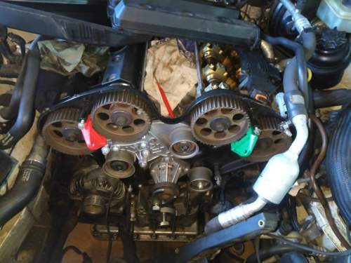

Entschuldige, mit "spinne" meinte ich den ansaugtrichter der dir im weg sitzt.
Rosi hat das jetzt eh sehr gut erklärt. 🙂
Auf dem Bild unten siehst du, was dir vom Zahnriemen im weg ist.

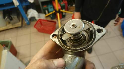

Hallo!
Ich habe herausgefunden, wie man den Thermostat entfernt, und jetzt ist der neue im Motor montiert.
Der Thermostat selbst muss durch Entladen und Drehen des federbelasteten Teils vom Thermostatgehäuse abgebaut werden. (Siehe Anhang).
Wenn Sie dies tun, können Sie den Thermostat und dann das Thermostatgehäuse von Motor entfernen. Zusammenbau in umgekehrter Reihenfolge im Loch mit Rohr nach unten.
Ich frage mich, hat Opel dies beabsichtigt, ist es im Werkstatthandbuch vorgeschrieben?
