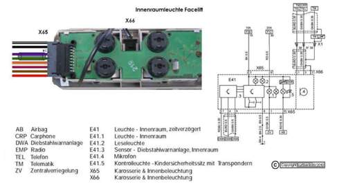

2 Probleme :
1. Wenn ich das Auto aufschließe geht vorne die Innenraumbeleuchtung an und nach 20sec. wieder aus. Beim öffnen der Türe /(sowohl Fahrer alsauch beifahrer) bleibt diese aus. Auch über den Lichschalter lässt sich die Innenraum leucht nicht einschalten. Die Einsteigeleuchten in den Türen gehen aber beim Türöffnen an. Habe schon nach dem problem gegoogelt, aber ausser einem beitrag Auf 0omega freak habe ich nix gefunden und dort ist auch keine Lösung hinterlegt.

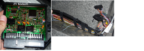

die Bilder hat Er geschickt .
laut dieser Mitteilung von einem Bekannten steht der Wegfahrsperre Code
im Wegfahrsperrensteuerteil/Lesespule
im schwarzen Plastegehäuse unter der grünen Platine,
eine 4 stellige Zahl.
da ich es nicht Gegenprüfen kann , gebe ich es einfach so weiter !
allerdings einen Lötkolben sollte man haben
wie beim Lotto,alle Angaben ohne Gewähr !

So kurzer zwischenbericht zu fensterherb und Innenraumleucht,
nach recherche zu meinem problem sind wir audf das relais K153 Relais zeitverzögerung ghekommen.
Da ja alle fesnterheber, de innenraumleucht vorne und die Kofferraumleucht alle nicht gehen.
Leider hat sich an dem problem nach demTausch dieses Relais nicht geändert. Die leuchten und fensterheber versagen immer noch Ihren dienst.
Schlüssel lass ich heut abend mal beim foh prgrammieren, mal schauen ob es da geht, fürs op com bin ich wohl zu doof... ;-))
Da könnte im Beifahrerfußraum ein rotes Kabel zur ZV wegegammelt sein,wegen dem K153.

da bist DU ja doch nicht .... und must nicht an deinen Fähigkeiten zweifeln ,Grins
ein paar Gedanken hat man schon,
in Bild 2 ist rin graues Kabel für die ZV zu sehen ,
evtl kann da auch ein anderes Kabel im Beifahrerfußraum defekt sein !
