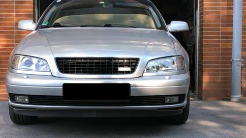

Durch einen unvorsichtigen "Ausparker" wurde der Scheinwerfer auf der Beifahrerseite beschädigt. Er funktioniert zwar noch, aber das "Glas" ist gesprungen.
Ich habe mittlerweile die Kleinanzeigen durchforstet, aber bisher kein Glück gehabt. Gelb, Blind, verkratzt, Halter gebrochen - nichts ordentliches bisher gefunden.
Überlege, ob auch Zulieferqualität als Neuware geeignet wäre, wobei ich oft von fehlender Passgenauigkeit oder Probleme mit der Leuchtweitenregulierung lese.
Hat da jemand einen Tip oder Erfahrung mit Neuware, die nicht original Opel ist? Oder besser weitersuchen nach was gebrauchtem, was einigermaßen in Ordnung ist?
TÜV steht an, daher eilt es mir ein wenig.

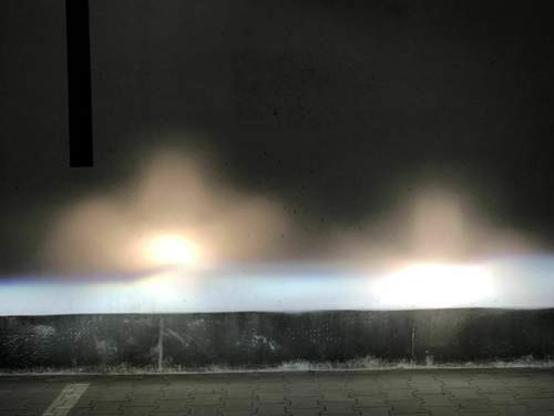

Ich bräuchte unbedingt zwei Fotos vom Lichtbild der Xenonscheinwerfer. Ideal etwa fünf Meter von der Wand, eimal nur das Abblendlicht und einmal mit Fernlicht zusammen.
Ich bin euch schon jetzt sehr dankbar. Ich habe mehrmals die SW einstellen lassen, bin aber damit absolut unzufrieden. Nun wäre es toll, einen Vergleich zu haben, wie bei euch die Xenon SW eingestellt sind.

Danke rosi3677,
natürlich gehen auch die 3m ;-))
Werde mich am WE damit nochmals beschäftigen. Erfolgreich war ich vorher schon mit dem
neuen rechten Hella SW, wo das Lichtbild nicht stimmte. Hier war der Brennpunkt FL-ABL eines.
Und es war eben der letzte RECHTE, der noch zu bekommen war. Nun noch ein paar Feinjustierungen
und das Lichtbild sollte dann endlich passen.
Foto 1 und 2 sind vor der OP. Sollte ein Blinder erkennen....
Foto der Wand zeigt Kreuzlinienlaser, Fahrzeugmitte und jeweils den Brennpunkt Abblendlicht der
SW links und rechts.
