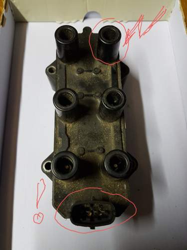

hier mal mein Fehler an meinem damaligen X25XE:
Starten ok, leichter unruhiger Lauf, zwischen 90 und 120 kmh hörte es sich nach einem Sack Nüsse an der sich im Triebwerksraum befand. Leistung so gut wie keine mehr.
Ursache:
Defektes Zündmodul. Die Bauteile platzen am 4 Zylinder auf und qualmen da raus (Bild)
Achtung:
Bei Neun auf auf den Steckeranschluss achten!
V G Hartmut aus MV

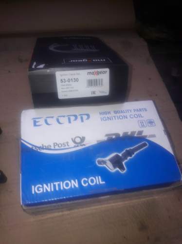

So, ein Happy End für mich ;-) Neue Zündspule samt neuer Zündkabel ist verbaut und der alte Opa läuft wieder wie geschmiert. Es mag Einbildung sein, aber irgendwie fühlt er sich damit sogar ein klein wenig leistungsstärker an als vorher.
Verbaut hab ich die Zündspule Marke "ECCPP" und einen Kabelsatz von "MaxGear", beides von Ebay neu für ~7€ bzw. 26€ inkl. Versand. Siehe auch Bild.
Ich bin mittlerweile davon überzeugt, dass der Defekt durch Alterung der Zündspule und vor allem der Zündkabel entstand. Die alten Kabel waren wirklich extrem steif für Silikonkabel. Zudem mass ich beim längsten Kabel für Zylinder 1 beim alten Kabel ~12kOhm Widerstand und beim neuen lediglich ~6kOhm, obwohl beide exakt gleich lang waren. Ich wette, dass wenn der Widerstand zu groß wird um über die Kerze zu zünden (bspw. durch gebrochene Graphitseele), dann die Spannung in der Spule zwangsläufig sehr hoch steigt und letztlich die Isolation der Spule überwindet.
