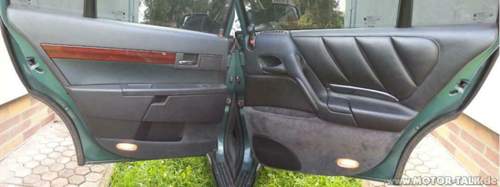

da wir letztens das Thema hatten, ob auch eine "Rückrüstung" auf VFL möglich ist, kann ich sagen: JA.
Anbei mal 2 Bilder zum Vergleich. Ist noch nicht komplett fertig, aber zumindest kann man sich nen Eindruck verschaffen. Wenn ich dann komplett umrüste (Griffe werden noch aufgearbeitet mit Folie z.B.), mache ich ne Fotostrecke. Geändert scheint sich nichts zu haben, auch die Punkte und Aussparungen für die Türlüfter hinten sind da 😉 Wenigstens da hat Opel mal den Lego-Baukasten beibehalten 😉
Gruß Lars
Verkleidung-original
Verkleidung-vfl

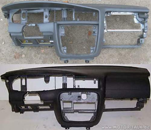

Lars, hier ist der Unterschied FL/VFL doch deutlich zu sehen.
Kann im PN-Bereich keine Bilder posten.
Warum bekakelst du daß eigentlich im PN-Bereich?
Armaturentafel-fl1-vfl1
Vfl1a
Vfl-2

hab mal an einer Tür angefangen und das ganze mal wie versprochen festgehalten. Ich hoffe das es geht. Wenn nicht, kurze Info.
Umbau Türpappen
Gruß Lars
Ich zitiere jetzt einfach mal Kurt " na geht doch" 😉 ich selber finde es super gemacht 😉 weiter so 😁 😁

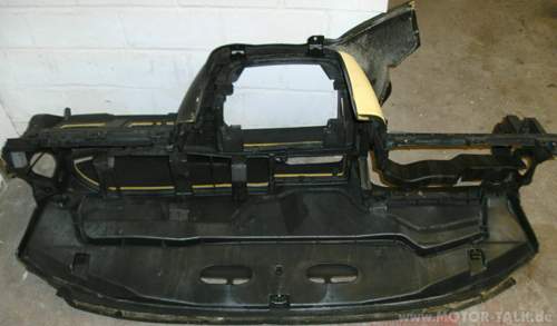

Eine Interessenfrage: was wiegt solch ein Oma A-Brett?
Micha
Bild-7
Leer ca. 5 Kg
