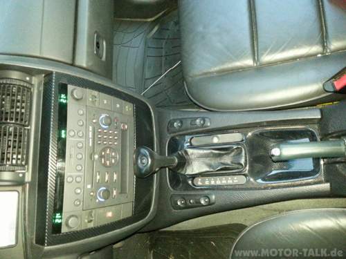

Hallöle,
hab mich mal an den vorderen Verkleidungen versucht, und muss sagen, ja, es geht auch 😉. Man muss nur die Türbetätigung tauschen (Hebel und Gestänge), eine Plastehalterung versetzen, eine hinzufügen und eine Bohrung setzen (ist aber schon vorgekörnt). Dann die 4 Kabel vom FH anklemmen und zusammenbauen.
Mittelkonsole passt auch, anbei ein paar Bilder. Die Radiokonsole ist vorläufig erstmal mit Karbonfolie beklebt, sieht noch nicht ganz aus wie das Irmscher-Carbon. Werd ich mal bei Gelegenheit mit der Wassertransferfolie probieren. Ich weiss, das die Verkleidungen Farbunterschiede haben (Danke Sascha grins), werde vielleicht die Plasteteile lackieren (lassen) oder beziehen (lassen). Hat da evtl. jemand Erfahrung?
Gruß Lars
