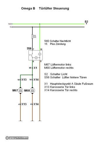

Ja top genau so ist es bei mir jetzt auch und so lasse ich es auch: Im VL ist es eben so das die Schalter nur leuchten wenn das Hauptlicht eingeschaltet ist (das ist dem, im VL zusätzlich verlegten 5. Kabel zu verdanken). Nun kann ich die Türen noch konservieren und zusammenbauen und mich an die Türverkleidung VR mache. Hat jemand von euch eine Ahnung ob es im VL auch die Tür Lüfter in den hinteren Türen gab? Ich habe das beim VL noch nie gesehen und habe das jetzt vom VFL mit übernommen, da vorhanden. Muss ich heute gleich mal beim Zurückpinnen des weißen Kabels, aus dem Türkabelbaum, von Nummer 7 in Nummer 10 (Original) checken, ob da an der B-Säule evtl. ein schwarz/grünes Kabel (das ist die Kabelfarbe vom Gebläse aus dem VFL) anliegt. Ich Danke euch erst mal recht Herzlich für eure Antworten. Tolle Gemeinschaft hier. Gruß Chris

Nein. Die Lüfter in den hinteren Türen gab es nur bei den frühen VLF Modellen.
Ok top und danke für die schnelle Info. Also ein paar Kabel mehr ziehen. Naja der Winter ist ja lang.
@AndyEausB schrieb am 21. Juli 2021 um 10:00:36 Uhr:
Vielleicht hilft dir das ja weiter.🙂
Beschaltung hintere Lüfter
Du bist der Killer. Natürlich hilft das weiter. Super da kann ich durchstarten.
