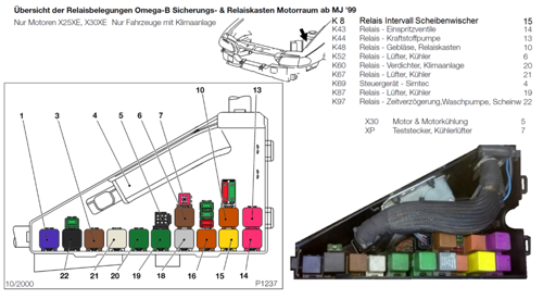

Guten Abend liebe Opel Gemeinde, habe schon vieles über denn Regensensor gelesen auch mit welche Kabel der angeschlossen wird.Angeschlossen habe ich es wie SNAB bei OMEGA - FREAK.de
Nun zu meiner Frage :
Da ich die Farben nicht in meinem Sicherungskasten habe kann ich nur vermuten und aber dennoch nichts gutes dabei rausfinden.
Es sind schon die farben vorhanden aber dennoch beim erstmaligen anschliessen des Sensores macht mein Dicker mit dem Drehzahlmesser mucken.
Hoffe auf zahlreiche antworten

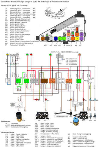

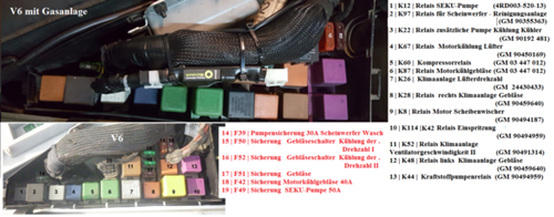

der Relais Plan von Kurt ist nicht vollständig, da die Zahlen für den V6 und die entsprechenden Relais dazu fehlen.
Normal sollte das gelbe Relais das Relais Scheibenwischer sein !!!

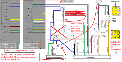

auf meinem schnellen Schaltplan sieht man oben ein schwarzes Kabel.
bei der Ausführung ohne Regensensor ist das Kabel original gelb/schwarz .
alle anderen Kabelfarben am Lenkstockschalter sind bei beiden Ausführung gen identisch! !!
das gelb/schwarze Kabel im Relaissockel des Gelben Relais suchen und man hat z.b. das Steuersignal für den Regensensor !!!
die anderen Kabelfarben kann man durchpiepsen !
man muss nur den vorhandenen Kabelbaum anpassen und das zweite Relais mit im Relais Kasten Motorraum einbinden.

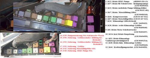

Ja genau und das ist ein bisschen einfacher ist will ich über das Loch in den Innenraum gehen und es einfach noch besser gestalten zu können. Aber ich weiß jetzt nicht wo das Loch ist um das Kabel durchzuziehen
Bei dem gelben Relais ist aber an dem Sockel das grüne Kabel installiert. Von welchem braunen Relais muss noch die Kabel in den Innenraum gezogen werden?

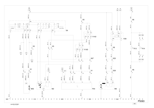

Noch noch ein anderer Plan, der vollständiger ist.

Nach deinen Plan Kurt welche sind denn die beiden Relais für die erste und zweite Stufe vom regensensor!
K162 & K163
Sie sitzen bei dir nirgendwo, da die ja erst in den späteren Baujahren bei den E-Gas Modellen und Dieseln verbaut wurden. Da ist die Aufteilung im Relaiskasten noch anders.

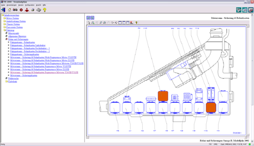

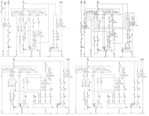

Auch mal Planmäßig die Varianten...
K162-k163-regensensor-lastrelais
Wischer-wisch-wasch-regensensor-nicht-y25dt
Fl-vfl-scheibenwischer-versionen

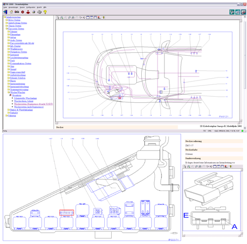

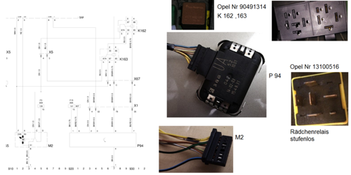

Danke für die schnelle Antwort aber noch eine Frage erstens muss PIN schwarz-weiß angeschlossen werden und zweitens was bedeutet das X 67 musst es danach oder davor noch angepinnt werden?
Das geht doch aus dem Kabelplan hervor.

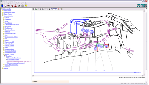

Ich habe leider noch nie einen Umbau gemacht und bisher leider auch immer vergessen bei einem Omega B mit Regensensor den Relaiskasten zu fotografieren, so habe ich auch keine Fotos davon.
Die Stecker X5 und X58 sitzen unten am linken Rahmenträger Nähe Kühler.
Regensensor-v6
Lage-x5-x58

X67 gibt es normal beim E-Gas R4 Benziner .
X67 ist Bezeichnet mit Stecker Zusatz-Wischsystem und befindet sich im Schaltplan
für den Regensensor,zwischen einem Relais und dem Regensensor ,
benötigt man aber nicht !
beim E-Gas V6 nennt Er sich X87 ,
aber den habe ich noch nie unter der Bezeichnung enteckt ,
denke daher das ist ne absolut falsche Bezeichnung .
man muß übrigens kein Zusatzkabel ziehen ,alle Funktionen des Regensors können
mit den herkömmlichen Leitungen hergestellt werden !
man muß den Relaissockel des K8 nur umfunktionieren zum Relaissockel eines der
beiden Relais K162 oder K163 durch Umpinnen der Kabel und
ein paar Brücken setzen , einfachste Variante .
den anderen Relaissockel wird man auch noch
im Relaiskasten Motorraum unterbingen können,Platz ist da !
in das zweite Bild habe ich einmal deinen Relaiskasten eingefügt ,
sollte kein Problem darstellen das K8 `UMZUWANDELN` .
im dritten Bild sieht man das das Relais Scheibenwischer auch BRAUN sein kann .

Das ist nicht mein Relaisplan, sondern der aus dem TIS von Opel, und zwar der für die E-Gas Modelle.
Also nicht für dein Seilgas V6 Modell.
Für deinen gab es noch keine entsprechende Ausrüstung.
Das gelbe K8 entfällt beim umrüsten, und wird ja durch die Kombination K162 & K163 ersetzt.
Die grüne Leitung geht dann zum Scheibenwischer und zum X1 im Fußraum, bzw. richtiger gesagt, zum X1 und von da aus zum Wischer und über den X1 zum Regensensor Modul.

bei deinem Fahrzeug muß die zusätzliche Verkabelung im Rekaiskasten des
Motorraumes erfolgen,weil DU keinen originalen Kabelbaum im Fahrzeug eingebaut hast !
man könnte es auch am X1 Stecker machen,aber das ist nicht logisch,weil Du sonst ein
Kabel zusätzlich zum Relaisplatz eines Regensensorrelais in den Innenraum legen must
um 2 Relais zu versorgen !
am Steckersockel des K8 ist das Kabel vom Lenkstockschalter BLAU und
wird als weiterführung zum Scheibenwischermotor wird es im Sockel des K 8 zu GRÜN,
ergo werden diese Kabel verbunden !
