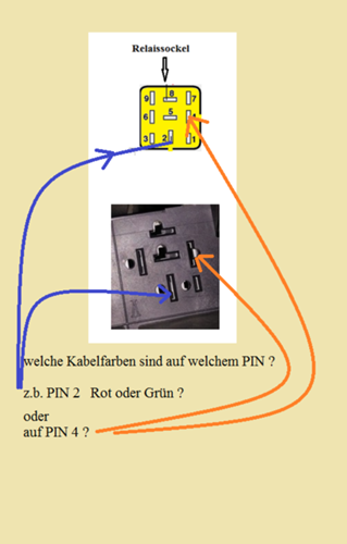

Guten Abend liebe Opel Gemeinde, habe schon vieles über denn Regensensor gelesen auch mit welche Kabel der angeschlossen wird.Angeschlossen habe ich es wie SNAB bei OMEGA - FREAK.de
Nun zu meiner Frage :
Da ich die Farben nicht in meinem Sicherungskasten habe kann ich nur vermuten und aber dennoch nichts gutes dabei rausfinden.
Es sind schon die farben vorhanden aber dennoch beim erstmaligen anschliessen des Sensores macht mein Dicker mit dem Drehzahlmesser mucken.
Hoffe auf zahlreiche antworten

welches Relais K 8 ,mit Opel Teilenummer ist bei Dir verbaut ?

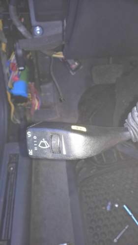

welche Art Lenkstockschalter ist bei Dir eingebaut ,
mit Rädchen oder ohne Rädchen ,wieviel Stufen 2 oder 3 ?
welche Kabelfarben findet man im Relaissockel bei DIR am
Relaissockel des K 8 vor ?
eine Zeichnung mit Kabelfarben auf welchem PIN was liegt reicht !

Hier ist die Belegung vom K 8 und es ist ein ganz normales Intervall Relais, der Scheibenwischerhebel ist mit Intervall ausgestattet

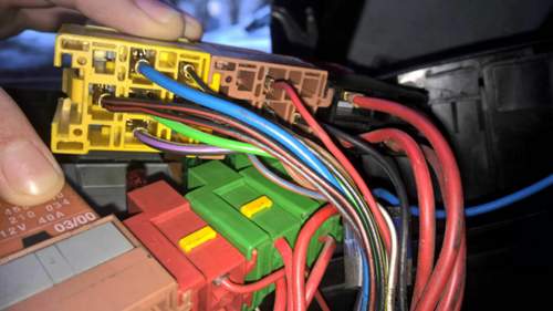

zum Nachtrag über denn Steckplatz :
Pin 8 - Lila Schwarz beim Relais 15
Pin 6 - Schwarz Rot beim Relais 53 C
Pin 2 - Blau beim Relais 53 E
Pin 5 - Grün beim Relais 31 B
Pin 1 - Gelb Schwarz beim Relais Römisch1
Pin 4 Braun beim Relais 31
Relais selber : GM 904 941 87

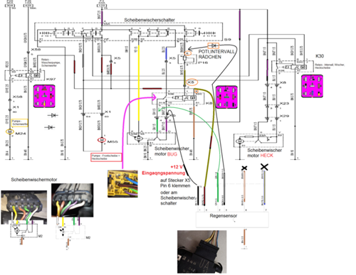

so habe meinen gedachten Plan fertig .
Aufwand ,
1X Diode
Kabel ,wegen der Farben
ordentliche Verbinder ,keine Stromdiebe wie in den Bildern vorher ( Allerhöchstens zum Testen )
Regensensor,am besten mit Stecker und Kabel dran
mfg

Danke rosi habe es gestern noch nach dem Plan eingebaut , doch was soll ich sagen 1 und 2 Stufe funktioniert wie immer ganz normal intervall geht 2 mal hin und her das war's dann! Macht oder läuft so der Regensensor ?

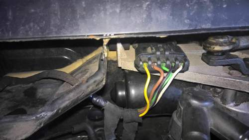

es ist auch möglich,das evtl der Stecker vom Scheibenwischer umgepinnt werden muß ,
wegen der Hauptwicklung und Nebenwicklung des Motors .
da benötigt man aber zumindest ein Bild vom Stecker vom Facer mit Regensensor 😕!!!

So wie in dem stomlaufplan ist das weisse Kabel zum anschliesssen selbst bei spritzen von spritzwasser tut sich garnichts nur bei wiwa 1 und wiwa 2

nur eine Seite zurück ist ein Plan vom Relaiskasten im Motorraum !!!
das K97 ist übrigens für die SWRA zuständig .
wenn es ein Rückkopplungssignal über ein Relais gibt ,
kann etwas das ganze Stören ,
die Spule vom K97 ist ja immer mit dem K 8 verbunden und
wenn der Regensensor laut dem gedachten Plan auf PIN 6 am K8
angeschlossen ist ,wird es evtl ungedachte Probleme geben .
kann aber auch ein Kabel falsch angeschlossen sein .
der Regensensor muß ja abgeschaltet werden,
wenn man den Hebel nach hinten zieht und der Scheibenwischer losmarschiert+die Wasserpumpen !
eine DIODE ist aber auch verbaut worden , beim Rädchen !
geht überhaupt die ganze Anlage,wenn man den Stecker vom Regensensor abzieht ?
