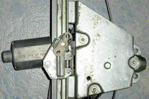

Kann mir denn einer sagen, ob ich den weißen kleinen Kunstoffmitnehmer abziehen kann. Auf dem Foto exakt mittig im Bild
Omega, Scheibeneinbau
Hilft das noch.

Ich weiß nicht, vielleicht geht ihr alle davon aus, daß ich den kompletten Fensterheber auch mit ausgebaut habe. Nein, der ist natürlich noch installiert.
Dabei kommt mir ein Gedanke. Wenn ich von den 4 Nieten 3 aufbohre, dann müßte man den Fensterheber verschieben können. Das gibt mir soviel Spiel, daß ich den Plastikmitnehmer in die Glas-Schiene einfädeln kann.
Gibt es da irgendwelche Einwände Eurerseits ?

Aha, der Fensterheber muß also raus.
Also sind wir beide von falschen Annahmen ausgegangen. Sie seid wohl immer der Meinung gewesen, der Fensterheber ist bereits demontiert. Meinen hatte ich allerdings bis jetzt noch nicht angerührt.
PS: Das Foto hatte ich mir schon beim ersten Mal angeschaut, aber die Demontage des elektrischen Fensterhebers nicht wirklich in Betracht gezogen. Ich dachte offenbar, ich käme an der Demontage vorbei, denn sonst hätte der Hersteller Schrauben für die Befestigung genommen und keine Nieten.

Die Vernietung hat einen einzigen Grund: Fertigungskosten. Es läßt sich so viel schneller montieren als mit Schrauben. Schrauben gehen zwar, sind aber fummelig. Poppnieten tun es auch.
Ob man die Scheiben alle rein und raus bekommt, wenn der FH noch montiert ist- Keine Ahnung, ist mir zu kompliziert.
FH 6,5mm ausbohren, Scheibe raus, Scheibe wieder rein, FH mit M6 X15 reingeschraubt, fertig.

Ich habe zwischenzeitlich mal in mein Reparaturhandbuch geschaut. Da habe ich tatsächlich was über Scheiben gefunden. Da schreiben die was von 8,5 mm Bohrer zum ausbohren, obwohl mir solche Bohrer nicht bekannt sind. Es gibt nur 8 und 10ner Bohrer. Kann also nur eine Spezialanfertigung sein.

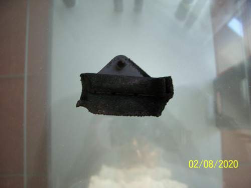

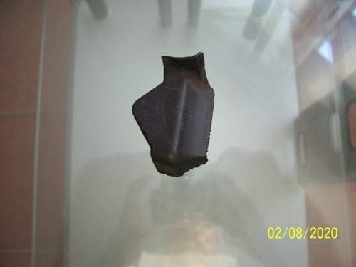

So Scheibe ist eingebaut. Alles passt und hat Luft. Nur ein Teil ist übriggeblieben, und nach anschauen der anderen Tür bin ich nicht draufgekommen wo es fehlt.
Ich mach gleich mal ein paar Fotos von dem Gummiteil.
Schaut euch das mal an, vielleicht kommt ihr ja drauf, wo es fehlt.

Diese Käppchen sitzten am hinteren Ende der Schachtleiste außen.
