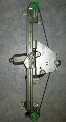

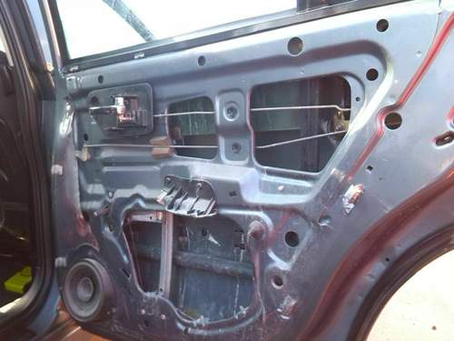

Die Scheibe ist nur über ein Gummi/Silikon Bett in einer kurzen Aluschiene fixiert.
Diese Schiene greift in den Mitnehmer des Fensterheber-Seils.

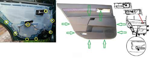

Anleitung Original Opel unten bei den Bildern
Demontage Türverkleidung hinten FL
Halterung Scheibe hinten
Fensterheber hinten
+4
Damit werde ich garantiert die Scheibe wechseln können. Danke für die Bilder

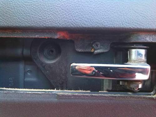

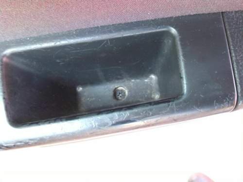

Habe heute versucht die Türverkleidung abzubauen. 7 Schrauben konnte ich finden und abschrauben und die 8. Schraube habe ich nicht gefunden. Sie sitzt mittig hinter dem Armablegeteil, gemäß Foto. Habe versucht zu schieben, zu drücken, mit einem Schraubenzieher zu hebeln aber nichts rührt sich da. Dahinter muß laut Foto die letzte Schraube sitzen. Will aber auch nichts kaputt machen. Die Schraube könnte aber auch hinter diesem Klappfach sitzen.
Wer weiß es wo sie genau sitzt und wie man da dran kommt ?
Die Schraube ist in der kleinen Mulde. Da ist mittig ein kleiner Gummistopsel drauf. Den vorsichtig raushebeln und die Schraube wird sichtbar.
Das ist übrigens im ersten der sieben Bilder (runde "Nahaufnahme"😉 ersichtlich.
Ich habe das Foto gesehen, konnte mir aber keinen Reim darauf machen. Außerdem dachte ich, ich müßte vom Klappfach die Seilarretierung abtrennen, damit ich das Fach weiter nach vorne klappen kann.
Mein Klappfach hat 2 Gummistöpsel. Also unter einem der Gummistöpsel sitzt die Schraube ?

Auf Bild 2 die Schraube habe ich ja gefunden, nur nicht die Schraube die mittig irgendwo steckt. Du meinst in dieser Vertiefung (Foto 1) säße bei mir ein Gummistöpfsel und darunter die Schraube.
