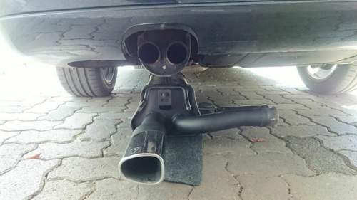

Tach zusammen.
Ich habe seit geraumer Zeit die Original Irmscher Doppelrohr-Auspuff-Anlage für die FL-Limo rumliegen da ich diese mal im Neuzustand und zu einem recht fairen Preis bei Ebay geschossen habe.
Jetzt passt die Anlage ja nur in Verbindung mit der Irmscher-Heckschürze, da die Original-Stoßstange nur eine Endrohr-Aussparung hat und beide Auspuffaussparungen versetzt werden müssen.
Leider werden die Irmscher-Stoßstangen, die überhaupt noch einzeln zu finden sind, zu unverschämten Preisen (>500€) im Netz verkauft. Diese Raritäten-Preispolitik für ein 20 Jahre altes Stück Plastik in meist desolatem Zustand, welches dann auch noch lackiert werden muss, halte ich für absolut unverhältnismäßig bei einem Fahrzeugmodell welches häufig als Gesamtkonvolut gerade mal 500€ wert ist.
Aus diesem Grund habe ich beschlossen die Opelfahrer-Variante zu nehmen und das Teil kurzerhand selbst zu bauen.
Dafür gibts mehrere Gründe neben dem Preis:
Zum einen trägt das Irmscher-Heck viel dicker auf als die eh schon original dicke Heckansicht. Zum anderen unterscheidet sie sich rein optisch lediglich durch eine zusätzliche Sicke unten und der zweiten Aussparung. Ausserdem ist das Irmscher-Heck weiter runtergezogen was nur bei kombinierter Tieferlegung wirkt und zusätzlichen Seitenschwellern - welche ich nicht habe. Die originale Heckstoßstange wirkt einfach schmaler und stimmiger da die Seitenlinie auch kürzer ineinander greift.

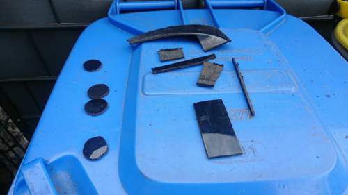

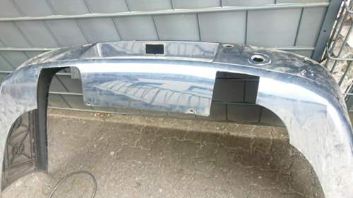

Kurzerhand habe ich mir für gerade mal 50€ eine originale Heckstoßstange vom Schrott besorgt um diese um zu bauen. In diesem Zuge wollte ich auch gleich die hässlichen originalen Bosch-PDC-Sensoren flächenbündig einsetzen. Diese aufgesetzten Ringe im 90er-Stil gehen heute nicht mehr. Bei der Suche nach den Bosch-Haltern bin ich dann auf einige Probleme gestoßen da ich das verbaute PDC auch nicht tauschen und die vorhandenen Sensoren weiter nutzen wollte. Kurzum gibt es keine passenden Halter aus der Zeit sondern lediglich diese Nachrüst-Aufsatzringe für verschiedene Fahrzeuge. Nach ein bisschen Recherchearbeit bin ich dann aber doch auf baugleiche Sensoren von Bosch gestoßen, die sich zwar von der Teilenummer und der Elektronik unterscheiden, jedoch die gleiche physische Passform haben. Und zwar kommen diese u.a. im Vectra C und Signum zum Einsatz. Also habe ich mir für weitere 50€ eine Vectra C GTS Heckstoßstange mit den PDC-Haltern besorgt und diese daraus verwendet. Ausserdem bot mir diese Stoßstange auch noch direkt zwei runde Auspuffaussparungen die ich in die Original-Heckstoßstange vom Omega einsetzen konnte.
Ich habe mich dann etappenweise die letzten Samstage hingesetzt und ein wenig rumgebastelt, gepuzzelt und modelliert. Das Ergebnis kann sich durchaus sehen lassen nachdem es lackiert wurde. Die Auspuffaussparungen passten ganz gut und die Spachtelarbeiten hielten sich in Grenzen. Das flächenbündige PDC sieht jetzt zeitgemäß aus. Ausserdem habe ich die Kennzeichenbeleuchtung gecleanet und stattdessen neue flache Doppel LED-Strahler versetzt eingebracht. Die Heckkamera ist auch in der Ecke mittig ganz unauffällig verschwunden.
Alles in Allem bin ich sehr zufrieden mit der Optik und dem Mehrwert der ergänzenden Modifizierungen. So eine Heckstoßstange besitzt keiner und es sieht moderner und stimmiger aus als der 20 Jahre alte Irmscherkram - und das für gerade mal 100€ + Lackierung. Die 4 Sensoren von der Vectra Stoßstange habe ich sogar noch auf Reserve dabei.
Ich hoffe das motiviert vll den ein oder anderen auch selbst Hand an zu legen. Denn Optik muss nicht direkt viel Geld kosten.

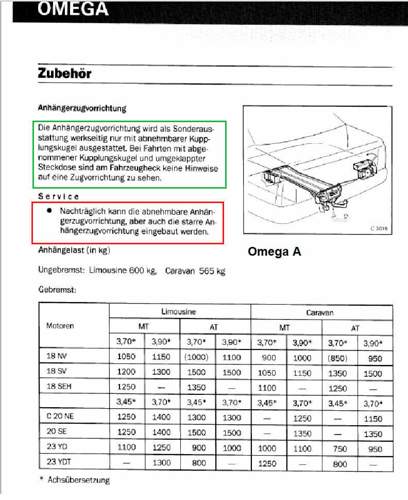

Auch ich möchte meinen Senf dazu geben. Anbei in der Anlage einen Auszug aus dem Umrüstkatalog des TÜH-Darmstadt
Umrüstkatalog
Wobei das nicht aktuell ist.
In dem Katalog steht auch noch drin, dass man ein AHK eintragen lassen muss, das stimmt ja schon länger nicht mehr. Ich habe auch mal aktuellere Kataloge angeschaut. Da steht auch noch drin, dass eine Standheizung abgenommen werden muss, was ja auch nicht mehr stimmt.
Es gibt einige Sachen, die sich überholt haben.
