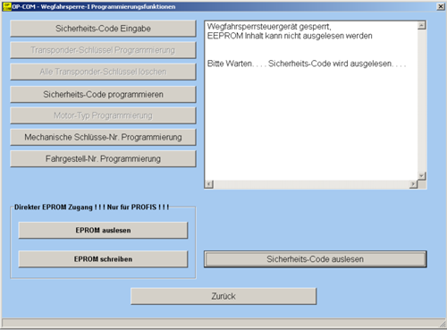

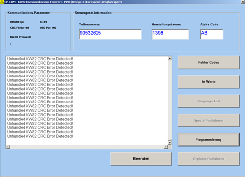

Wenn ich ein Steuergerät mit DWA + Schlüssel und Car-Code bekomme, brauche ich zum anlernen auch noch meinen alten Car-Code?
weil den habe ich auch nicht.
Moment,...
Nur deine WFS und dein MSTG sind über den Transponder miteinander verbandelt.
Deine ZV ist nur mit dem Schlüsselkopfsender verbunden.
1-1-1-4-2-sa
1-1-1-4-2-sa-error
1-17-wfs-11-06-07-privat
