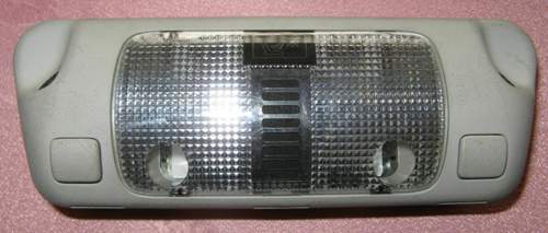

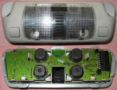

Danke, also Scheiben geklärt, nun neue mögliche Probleme.
Welche Innenraumleuchte könnte denn am ehesten in meinen FL Bj. 2000 passen?
Weichen Stecken müsste ich denn hinter der Innenraumleuchte finden?
Die Kabel für die Scheilben liegen ja, also vielleicht auch der Rest, hoffe ich.
Diese Frage hättest du doch in 10 Sekunden an deinem eigenen Fahrzeug schon mal aufhellen können, indem du sie kurz entriegelst und nachschaust was da für Kabelfarben und Stecker bei dir verbaut sind.
also so sieht es bei mir aus, ein Stecker ist frei, einer zusammen und einer an der Lampe

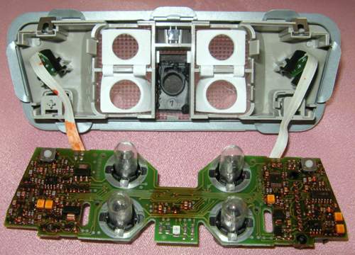

Welche Lampe werde ich brauchen?
Kann ich ein Steuergerät auch einfach tauschen, funktioniert das dann gleich mit meiner alten FB ?
Alarm-innenlampe
Kabelfarben hast du dir aber wohl nicht aufgeschrieben, oder?
Das sollte aber diese sein, die du brauchst.
Img-00-42-49
Img-0051
Img-0042
+6

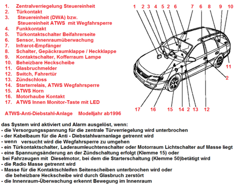

habe noch etwas vom Vorfacer in alten Dateien gefunden !
wer für sich wichtige Güter im Kombi transportiert ,
wird die Heckscheibe mit überwachen,über die Heizdrähte !
die Heckscheibe ist ja am schnellsten drin .
mfg
Atws-dwa-vorfacer

Aber hinten ist ja über den Sensor mit gesichert, die extra Scheiben sind sicher gedacht, wenn jemand eine feste Trennwand drin hat und der Sensor nicht bis hinten kommt.

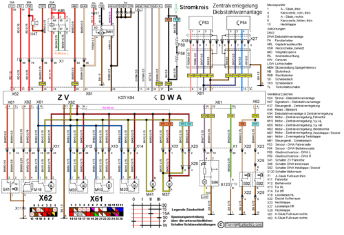

An der Heckscheibe musst du nichts extra machen. Die ist auf der Plusseite mit der DWA verbunden und die DWA überprüft nur, ob die Masseverbindung noch da ist. Funktioniert ohne Probleme, ob Limo oder Heckscheibe als Antenne ist vollkommen egal.
Der Innenraumsensor reicht nicht bis in den Laderaum, deswegen gibt es dort die Drähte in den Seitenscheiben.
der Innenraumsensor überwacht von seiner Position her ,
einen Winkel von ca 60 Grad um die vorderen Sitze ,aber nichts nach HINTEN !
