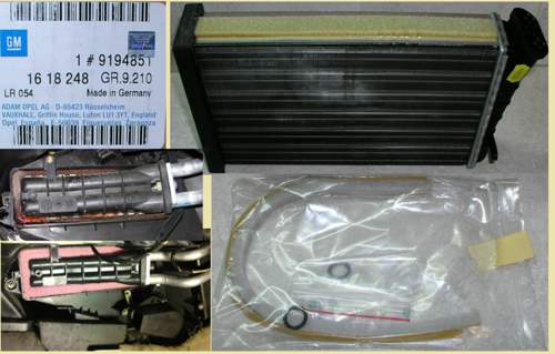

Moin
Original ,5,08 STG beim FOH.
mfg
Kühlmittel ablassen/einfüllen/Füllstand prüfen
Handschuhfach aus-/einbauen
Mittelkonsole aus-/einbauen
Armaturentafel aus-/einbauen
Heiz-/Frischluftgerät aus-/einbauen
Wärmetauscher aus-/einbauen
evtl habe ich noch ein paar Bilder daheim.
mfg

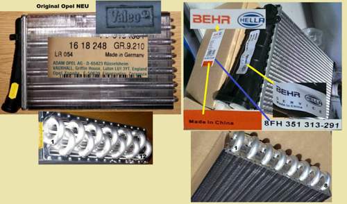

für meine Einschätzung gibt es eigentlich nur 2 Marken was man nehmen kann,
Originalhersteller VALEO,
der den ganzen Klima/Heizungsblock damals baute
https://autoteile.check24.de/.../valeo-warmetauscher-812126
oder
NISSENS 72655 .
es kommt immer auf die Anzahl der Rohrbögen an.
wenig Rohrbögen oder Rohrbögen hinten versteckt in Plaste,Heizleistung Pusteblume
viele Rohrbögen ,Sauna

Den Opel ,Valeo und Nissens hatte ich schon
auf Arbeit gehabt zur Ansicht.
der Opel stammte damals von einem Bekannten,
der seinen Omega von der letzten Schraube wieder aufbaute,nach einem Brandschaden.
den Hella hatte ich auch da,
aber das war keine Offenbahrung zu wenig Röhren.
