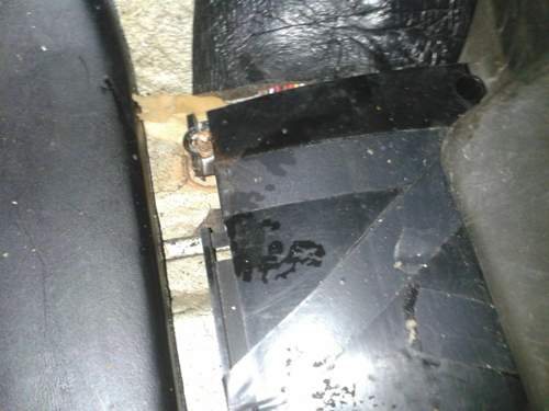

Im Beifahrerfußraum(km-niedriger Omega mit 114tkm) unter dem Teppich ist ständig Feuchtigkeit.
Die Windschutzscheibe wurde bereits neu eingeklebt und abgedichtet.
Die beiden Wasserabläufe links und rechts sind durchgängig, d.h. das Wasser läuft einwandfrei durch.
Ich muss in letzter Zeit regelmäßig Kühlmittel nachfüllen, obwohl ich das Fahrzeug fast nur sonntags bewege.
Die Klima habe ich bei diesen seltenen Fahrten regelmäßig eingeschaltet. Es gibt keinen wahrnehmbaren Leistungsverlust der Klimaanlage. Eine kleine Pfütze ist mir letztens in Ungarn aufgefallen, als ich einen Scheini wechseln ließ. Habe das aber als von einem anderen Fahrzeug stammend abgetan. Wohl doch nicht.
Es deutet, wie andere schrieben, in Richtung undichtem Wärmetauscher hin. Wie verfährt man in so einem Fall? Zum FOH auf Fehlersuche? Oder selber suchen? Was kann ich selbst überprüfen, ohne gleich das Armaturenbrett ausbauen zu müssen?
Und was ist von der "radikalen" Methode eines anderen Nutzers zu halten von dem ich gelesen habe, der einfach die Kunststoffschicht links unten am mittleren Teil des Armaturenbretts abgelöst hat, dort den Schaumstoff aufschnitt um zum Wärmetauscher durchzukommen? Geht das?

Die Wasserflecken waren direkt auf dem Kabeltunnel zu sehen, siehe angehängte Bilder.
Und der Kabeltunnel wiederum ist direkt neben dem rechten Ablauf. Das Kabel fürs Innenlicht ist wegen des Wassereintritts ja auseinandergegangen. Musste ja zusammengelötet werden, damit wieder Licht war...
Und - kein Witz - dorthin ist die Dämmung aufgeschnitten. Also wird der VB gewusst haben, was los ist.

Was auch noch möglich ist, dass das Blech der Spritzwand durchgerostet ist. Innen zum Mitteltunnel hin etwas weiter oben in dem Knick. Das sieht man auch nur, wenn man die Dämmung weg macht.

Wie vorher geschrieben, es deutet alles auf den Kondenswasserablauf der Klimaanlage hin, weil alles andere bereits ausgeschieden ist. Das Wasser, wenn es kommt, kommt von dort wo rechts der Ablauf im Klimakasten ist.
Dort ist die Dämmung aufgeschnitten und der Vorbesitzer hatte das Auto nicht lange, also gehe ich davon aus dass er wusste was da defekt ist und er nicht soviel Geld reinstecken wollte.
Wenn mir jemand das macht, dann behalte ich ihn. Weil wäre schade um das Auto, wenn es dauernd weitergereicht würde und niemand machts.
Ob das der Ablauf ist lässt sich doch ganz einfach testen. Einfach die Klima eine Weile aus lassen. Wenn es dann trocken bleibt, war sie es. Wenn nicht...………..
