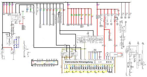

Hier in der Zeichnung hoffentlich eine vorab Auflösung für dich.
Vor Ort siehst du ja die Kabelfarben direkt.
Ecc-klima-einbindung-1
X-m10

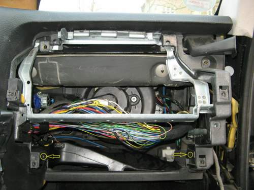

Ich habe Probleme, diese Kunsstoff-Brücke (die über dem ausgebauten Handschuhfach), über der die Kabel verlegt sind, auszuklinken und will auch nichts zerstören. Gibt es da einen Trick? In welche Richtung muss ich was ziehen, damit ich die herausbekomme? Ich kann keine Klemme o.ä. finden.
Danke im Voraus
Bernd

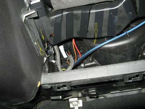

Rechts und Links sind zwei kleine Ausschnitte in die die Kabelbrücke auf beiden Seiten eingerastet ist. Wenn man dann das Isolierband seitlich durchschneidet, kann man sie unter den Leitungen herausnehmen.
Sie wird, wenn man da mit einem Schraubenzieher entriegelnd reindrückt, nach vorne, bei gleichzeitigem in der Mitte nach unten unter den Lüfter drücken, aus der Führung geschoben.
Img-1182-entriegelung
Img-3691kabelschiene-entfernen

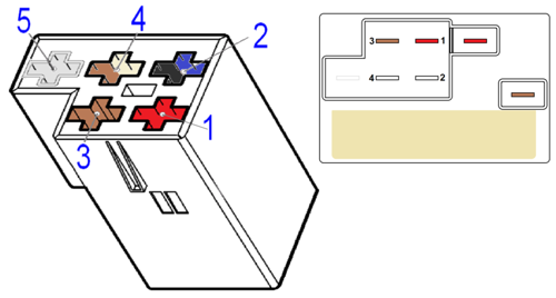

Ich tippe aber auf die Steckverbindung am/zum Igel, bzw. zum Lüftermotor.
Dort hatten wir diesbezüglich schon sehr häufig diverse verschmorte Steckverbinder als Ursache ausmachen können.
Hallo Kurt,
bei ist die Steckverbindung an dem Igel verschmort,der Kombi-Stecker mit den 4 Anschlußsteckern.
Wie kann das passieren?
Und welchen Igel sollte man als Ersatzteil nehmen (Original oder No Name) ?
Die Opel FZ aus den 90ger Baujahren mit ECC (Vectra &Co ) hatten auch den gleichen Igel (Lastregler) Da aber Fahrerseite im Fußraum verbaut. No-Name ? Das weiß ich nicht, kommt auf den Versuch an. Ich habe immer gebrauchte verbaut. Ursache ist meist ein schwergängiger Lüftermotor, oder häufiges demontieren oder stecken der Verbindung. Dabei leiern die Flachstecker immer ein wenig aus und es entsteht an den Flachsteckern ein Übergangswiderstand, der dann an der Stelle zu arger Hitzeentwicklung führt. Die Hochlast-Flachstecker sollten wenn möglich immer ausgepinnt/entriegelt und dann ein wenig nachgebogen werden.
