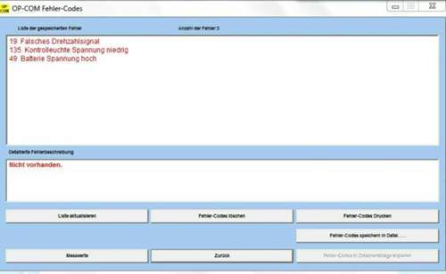

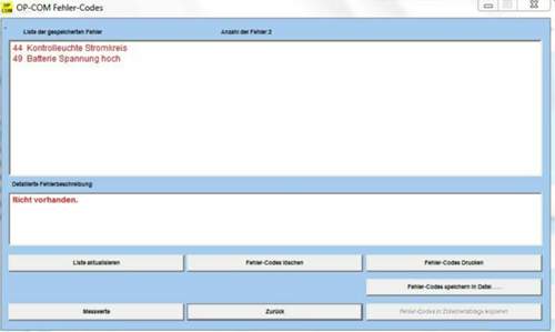

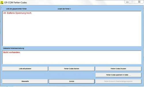

2. Fehlerspeicher mit Op-Com ausgelesen. Das Ergebnis habe ich als Scrennshots hinzugefügt. Die Dateinamen geben an, aus welchem STG die Ergebnisse stammen.
Vor rund 250km habe ich die LiMa gegen eine generalüberholte Bosch getauscht. Als Laderegler habe ich einen Hella verbaut.
Ich kann die Zusammenhänge allerdings nicht deuten... Bin für Hinweise dankbar.
Andre
