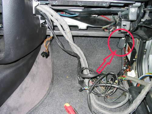

ich würde gerne das Abblendlicht am Omega so schalten, dass es sich mit der Zündung einschaltet (Skandinavienschaltung). Hat das schon mal jemand gemacht?

Aktivierung der Tagesfahrlichtschaltung (TFL) im Omega B
In immer mehr europäischen Ländern ist das Fahren am Tage mit Licht vorgeschrieben und in Deutschland wird auch bereits über eine Einführung diskutiert. Ich persönlich sehe es als einen Sicherheitsgewinn und fahre schon seit Jahren mit Licht, bisher ganz normal per Lichtschalter. Wer auch bereits jetzt tagsüber mit Licht fährt, kann alternativ zur Benutzung des Lichtschalters auch die in fast allen Omega B verbaute Tagesfahrlichtschaltung nutzen.
ACHTUNG: Das TFL ersetzt jedoch nicht den Lichtschalter! Mit einschalten der Zündung wird das Standlicht und das Schlusslicht eingeschaltet. Das Abblendlicht wird erst bei laufendem Motor über den Oeldruckschalter eingeschaltet (ca. 2-3 Sekunden nach dem Starten des Motors). Die Armaturenbeleuchtung wird nicht durch das TFL eingeschaltet und sollte bzw. muss bei Eintritt der Dunkelheit über den Lichtschalter eingeschaltet werden.
Über den im Sicherungskasten befindlichen sog. Länderkodierungsstecker wird beeinflusst, ob das TFL die Kennzeichenbeleuchtung einschaltet. Die werkseitige Kodierung für in Deutschland ausgelieferte Fahrzeuge läuft über die Pins 1 und 5 und schaltet die Kennzeichenbeleuchtung erst mit dem Lichtschalter ein. Über die Pins 1 und 2 ist die Kennzeichenbeleuchtung bereits über das TFL eingeschaltet.
Voraussetzung für das TFL:
Sind Kontakte im Steckplatz für die Sicherung Nr. 8?
Nein? Sorry, leider Pech gehabt! Jetzt könnt ihr euch selbst etwas basteln oder weiter den Lichtschalter benutzen.
Ja? Ok, suchen wir also weiter!
Ist der 8-polige Stecker für das TFL Relais vorhanden? Dazu die Verkleidung an der A-Säule im Beifahrerfussraum entfernen. Dann sollte euch der Stecker eigentlich schon entgegenfallen. Wenn nicht, weitersuchen, irgendwo muss er sein (ich suche noch). Es konnte noch nicht abschliessen geklärt werden, ob es auch Fahrzeuge mit kontaktierter Sicherung und fehlendem Stecker gibt.
Letzte Prüfung: nach Einstecken einer 10 A Sicherung in den Steckplatz 8 müssen mit Einschalten der Zündung am schwarzen Kabel des 8-poligen Steckers 12 V anliegen.
Jetzt nur noch zum Freundlichen und gegen eine Gebühr von z. Zt. 49,69 EUR das TFL Relais (Teilenummer siehe Foto) erwerben, Relais und Stecker verbinden und sich über die Aktivierung des TFL freuen.
Zum Ändern der o.g. Kodierung den Stecker aus dem Sicherungskasten ziehen, den (grauen oder weissen) Sicherungsbügel vorsichtig abhebeln und einen der beiden Kontakte auf 5 oder 2 legen (der auf 1 bleibt unverändert) Sicherungsbügel eindrücken, Stecker wieder in Sicherungskasten, fertig.
Viel Spass beim Basteln...
Gruss
Detlef
