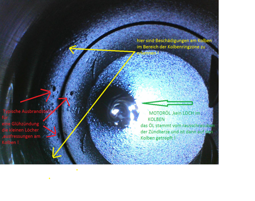

hier habe ich die Bilder wie versprochen. Bild 1-3 sind die von Zylinder 3 und Bild 4-5 von Zylinder 2.
In Zylinder 3 mit 0 Bar habe ich Öl und es sieht aus wie ein Loch im Kolben. Der Zylinder 2 ist der mit 12 Bar und hier sieht man den Kolben auch schön. Ich bin ja so noch ca. 20km gefahren.
Kann durch das fahren jetzt auch noch der Katalysator defekt sein oder ist das unwarscheinlich ?
Deutet das Loch im Kolben auf Verbrennungsrückstände und Glühzündung hin ?

Ganz klarer Fall von Außlaßventil-Kontakt der ersten beiden Zylinder mit den Kolben.
Also vermutlich zumindest vier verbogene Auslaßventile.
Zahnriemenversatz oder Montagefehler
Die Einschlüsse im Kolben finden sich vermutlich im Brennraum des Kopfes als spiegelbildliche Einprägung wieder. Da sind Elektrodenteile in den Kolben gepresst worden.
Ähm rosie, deine gelben Pfeile zeigen, so wie ich das sehe, auf Spiegelungen der Ventilabdrücke in der Zylinderwand. Zwei von den Roten auf Spiegelungen von den Brandmarken.
welche Zylinder sind da gemeint ???
der Motor hat auf einem Zylnder 0 Bar, das ist Zylinder 3 .
es könnte auch mit 2 Auslassventilen×Ventilführung ausgehen, aber das würde man erst nach zerlegen sehen.
die Beschädigungen (gelbe Pfeile) sehe wie ein paar Striche, Risse an.
an eine Spiegelung glaube ich da nicht , denke eher eine Beschädigung in der Kolbenringzone,, die dann evtl ein Kolben ziehen erfordert , aber Glaskugel .

Grundsätzlich traue ich Deiner Einschätzung, sieht für mich halt so aus. Hab auch extra mein Kneistereisen (Brille) geputzt.
Wie Du aber schon sagst - Glaskugel. Genau kann man es erst sagen wenn der Kopf runter ist. Und das sollte ja nun jetzt auch gemacht werden, wenn der komplette Motor nicht getauscht werden soll.
Die Reste der Kerze müssen eh raus, Ventile müssen getauscht werden etc.

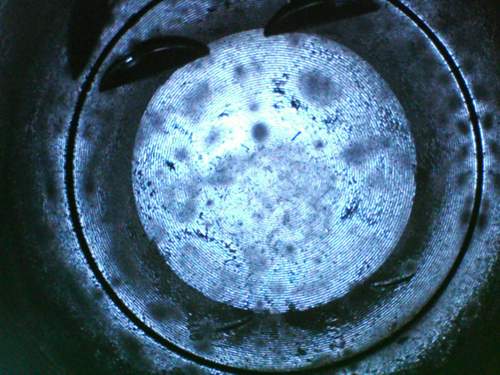

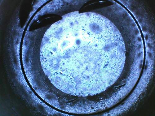

hier sind noch vier Bilder von Zylinder 3 mit 0Bar und ohne Öl. Es war nur ein klein wenig. Die Zündkerze war aber sauber wie neu. Aber Rosi03677 hat recht, dass kein Loch im Zylinder ist.
Also nochmal die Bilder sind alle nur vom zweiten 12Bar und dritten Zylinder 0Bar.
Ich sehe nur, dass der Dritte schwarz ist und der Zweite hell.
Der Zweite soll doch noch gut laufen oder sieht man hier auch einen Schaden ?
