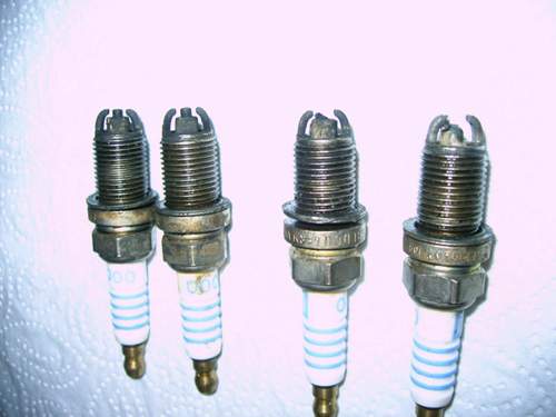

Motor (300.000km gelaufen) 1l Ölverbrauch auf 1000km läuft schon beim Anlassen sehr schlecht, so wie auf zwei Zylinder. Habe jetzt festgestellt, dass zwei alte Zündkerzen (original Opel) (nur ca. 15.00km gelaufen) total abgebrannt sind. Getankt habe ich meistens Super plus. Hatte zuerst das DIS und Zündkabel in verdacht. Ich habe neue Zündkabel, neues DIS und neue Zündkerzen eingebaut. Hat sich leider Nichts gebessert.
Wie kann den so etwas passieren und ist der Motor jetzt Schrott ?
Hier noch ein Bild.

Ganz klarer Fall von Außlaßventil-Kontakt der ersten beiden Zylinder mit den Kolben.
Also vermutlich zumindest vier verbogene Auslaßventile.
Zahnriemenversatz oder Montagefehler
Die Einschlüsse im Kolben finden sich vermutlich im Brennraum des Kopfes als spiegelbildliche Einprägung wieder. Da sind Elektrodenteile in den Kolben gepresst worden.

Das sieht verdammt nach mechanischer Beschädigung der Kerzen aus.
Oder (ein wenig weit hergeholt) aber auch möglich, Glühzündung oder Direktüberschlag zum Kolbenboden, aufgrund starker Ölkohle Ablagerung auf dem Kolbenboden, oder undichte Ventile....😕🙄
Auf jeden Fall ein völlig ungewönlicher Kerzen Schaden, habe ich so noch nicht gesehen.

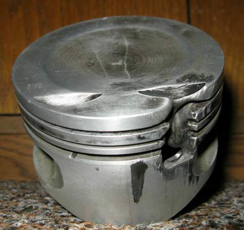

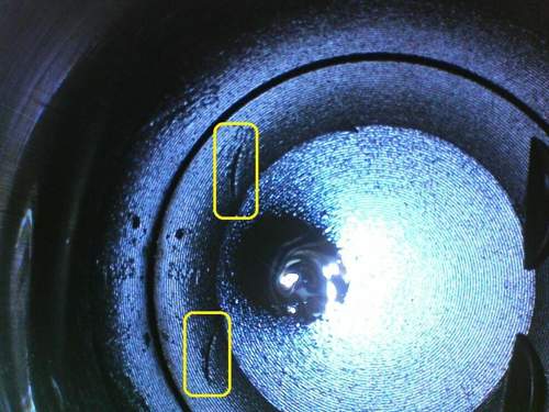

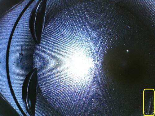

Hmm. Da würde mich jetzt der Blick durchs Boroskop reizen.
Druckverlust Messung machen und schon hast du Klarheit.
Ich vermute der Motor hat es hinter sich.

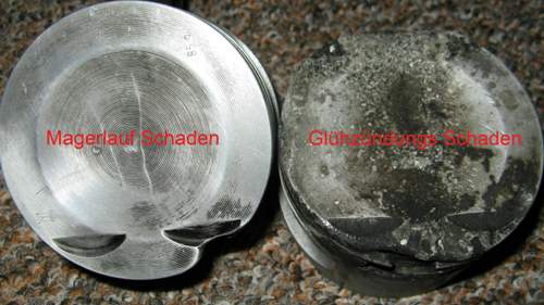

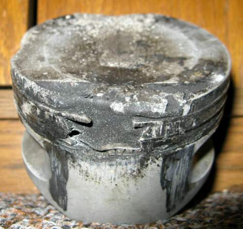

Da wird ein Kolben am Feuersteg und an der Lauffläche durchgebrannt sein.
Dann hast du auch Kolbenring Stücke im Brennraum die die Kerzen so häckseln können.
Aber es besteht aber auch die die vergleichsweise geringe Möglichkeit eines Ventilschadens.
Das wird dir aber die Druckverlußt Prüfung zeigen.

Kolbenschaeden
Magerlauf Schaden 1
Glühzündung Schaden 1
+2
