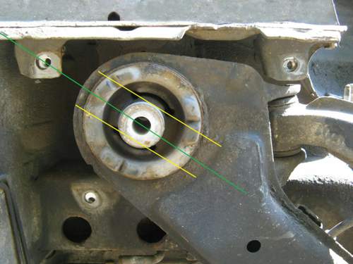

Die inneren HA-Tonnenlager würde ich verdächtigen.

Tonnenlager nerven eigentlich nicht mit ungebührlichen Geräuschen. Meine waren total hin und ich habe es nicht einmal gemerkt. Ist mir eigentlich eher zufällig aufgefallen, als ich die Hinterachse wegen Rostbekämpfung am hinteren Unterbau raus hatte.
Ich würde nach allen Gummibuchsen/Lagern schauen... wenn sich da im Laufe der Jahre etwas "gesetzt" hat oder weich geworden ist, dann kann z.b. die Kardanwelle nicht mehr 100% fluchten und vergleichbare Geräusche machen. Wenn sich dann unter Last alles verwindet, paßt es vielleicht wieder halbwegs... Bei mir hat ein lahmes Getriebelager für vergleichbare Geräusche gesorgt, vorwiegend wenn es draußen kalt ist und auch der Motor noch nicht auf Temperatur war. Das Lager sah noch top aus- aber selbst im entlasteten Zustand war es 1cm platter als das neue...

Leiser nach höher = weniger Amplitude in der Drehbewegung der Tonnenlager. Eine andere Gemeinsamkeit seh ich da nicht. Knarzen und Quietschen kommt halt meist von dort.

Die Tonnenlager sind schon garstige Viecher. Da sie fast nichts kosten, würde ich das halt machen. Mir fällt auch nichts anderes ein, was in Frage käme. Die inneren der HA sind im Aufbau ähnlich zum vorderen Lager der VA-Querlenker. Die haben in eine Richtung Luft und keinen Gummi (waagerecht müsste das sein). Wenn das gerissen ist, schlägt das in Lastbewegung hart an und es kann knarzen und quietschen.
Nur schlägt nichts, schon garnicht metallisch.
Das wäre auch nicht zwingend metallisch. Eher dumpf. Wenn das Gummi um die innere Hülse gerissen ist, ist ja trotzdem noch auf der Innenseite der äußeren Hülse etwas Gummi vorhanden. Das gibt dann verschiedenste merkwürdige Geräuscherscheinungen.
