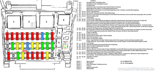

Die Kraftstoffpumpe aktiviert man (um den ganzen möglichen Fehlerkrusch auszuschließen) immer im Sicherungskasten im Innenraum.
Da wird die Sicherung der Kraftstoffpumpe (F16) mit einer blanken Büroklammer zu einer Klemme 15 führenden Sicherung gebrückt. Hier bietet sich die direkt darunter liegende Sicherung (F26) an.
Läuft sie dann auch nicht, ist der Fehler auf dem Weg von der Sicherung nach hinten direkt an der Pumpe und in der Massezuleitung der Pumpe zu suchen.
Brücke Kraftstoffpumpe KL.15

Also leuter Neukeiten!!!!!
Wider versucht, motor beim anzündung dreht stark aber wider nichts.
Nehme ich die 19 schlüssel und die zentral benzin leitung abchraube.
Kommt kein druck und kein benzin raus.
So nehme ich eine 2 liter cola flasche leer und trocken stecke ich die leitung drin mach fest und zünde ich 2-3 mal auf die dauer.
Zu meine überaschung kommt ein paar tropfen benzin in die flasche die ich nichts rauswerfen kann so wenig.
Meine erfahrung nach wenn ich auf die pumpe einfach 12 v gebe dann laüft die pumpe frei bis ich die abschalte.
Das heisst dass ich kann der tank leer mache (da sind 17 liter benzin drin wie soll ich die pumpe abbaue.)
Die frage ist: Laüft die pumpe über eine bestimte befehl von die stg die mit die druck auf oder abbau zu tun hat. Und warum frage ich das.
In normal fall wenn ish einschalte höre ich das relay klickt und dann die pumpe laüft bis zum druck aufbau und dann held bis zündung kommt. Warum held die pumpe bekommt kein stom mehr ????
Und wenn das so ist welche sensor ist der der an die stg die befehl schickt.
Meine meinung nach es kann eine Magnet ventil beim druck aufbau den strom richtung stg oder richtung pumpe abschaltet.
Gibt so was am Omega A. Wenn ja wo ist die versteck.
Und jetzt die schlimmer punk. Beim einschalten erste mal kein secunde zündung startet die motor held 20 bis 30 sec leelauf und setzt sich aus. (sag mal kein benzin mehr)
sofort wider versuch held nur während die zündungs zeit. und so weiter.....
Wenn ich der minus pol von batterie abziehe z.b übernacht dann nächte tag wenn der pol wider an die batterie setze dann laüft wider erst mall 20-30 secunden um und dann wider das gleiche.
Setzt sich die stg zurück. Das ist jetzt eine frage. So weit so gut ich muss wider im untersuchen gehe
Guck mall was passiert heute.
Gruss
nur mal auffe schnelle..... hab gerade wenig zeit...
benzinpumpenrelaise 30 und 87b überbrücken, dann müsste die pume dauerhaft laufen.
wenn nich, kann man alles dahinter liegende / sicherung/ kabel/ pumpe schon mal prüfen.
