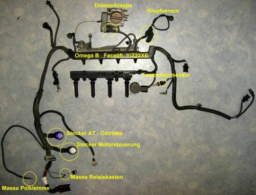

Wie hier im Forum schon öfters von usern geschrieben, ist alles was Zuleitung betrifft als Fehlerquelle möglich.
Eine grundsätzliche Frage:
Wenn Anschlussleitungen mechanisch verbunden werden, geschieht dies immer im Bereich des abgedeckten Leitungskanals (oberhalb der Einspritzkomponenten) ?
Kann man irgendwo ein Kabelbaum-Schema erhalten, welcher genau Auskunft gibt, welche Leitung von Stecker X wie genau geführt/verlegt wird.
Bei Serienprodukten müßte solches doch geben.
Ich möchte einfach nicht blind rum suchen....sondern systematisch auf die Pirsch nach schlechten Verbindungen gehen 🙂

Hallo,Georg!
Georg,es ist nicht gegen irgenjemanden hier geschossen!
ich darf Dir mitteilen,das die Verkabelung selber kein Problem beim Facer ist-aber die Verbindungsstellen(Verschpleisungen) im
Kabelkanal sind von einfachster Ausführung und minderere Qualität,
bei bis jetzt 3 Stück Y/Z22XE alle Verbindungsstellen neu gemacht,nicht nur NW-Sensor sondern auch an der  Drosselklappe die
Verbindungsstellen erneuert.
ein stückchen Blechhülse(als Verbindungsstelle) und etwas Isolierschlauch(Original) ist dafür nicht geeignet!
der Isolierschlauch ist gerade im Bereich 1-2ter und 3-4ter Zylinder oft gar nicht mehr vorhanden,da liegen die Kabel  blank
im Kabelkanal herum,von den 2 genannten Bauteilen-eminent Ausfallsicher!
die einzigsten Kabel,im Kabelkanal die Ausfallsicher sind sind die beiden Lambdasonden-
extra Kabel.4-adrig und Geschirmt+Gummiisolierung,der Rest ist nur reingeworfen in diesen Kanal!
wenn dann noch die Automatik dazu kommt,kann man sich vorstellen wie alles reingestopft ist!

Also ich schieße hier gegen Niemanden, maximal denke ich laut nach🙂
Was ich sagen wollte ist, das Chaos in dem Kabelkanal ist beim Facelift zumindest serienmäßig, und nicht nachträglich verschlimmert. Das die Kabel da lose drin rumfliegen weiß ich. Ich sage mir immer, die werden sich da was bei gedacht haben - wenn sich mir auch nicht erschließt was genau das sein könnte.
Vielleicht (Achtung: Mutmaßung/These) wollten sie vermeiden das die Signale sich hier gegenseitig stören, was ja passieren kann wenn man sie alle eng geschnürt in ein Kabel gepackt hätte, und NWS, KWS und Einspritzleitungen liefern ja Rechtecksignale, während die Lambdasonden mehr analoge Signale liefern.
Und Isolierung stellt keine Abschirmung dar. Also auch wenn man sie schön eng einwickelt, sind die Signale nicht gegenseitig abgeschirmt.
Aber alle Philosophie bringt den Wagen ja nicht zum laufen. Ich kann daher nur sagen was ich konkret in dem Fall machen würde, nämlich ein Rundumschlag anstelle weiterer Lebenszeitverschwendung: KWS neu, NWS neu, da beide Sensoren Probleme machen können. Weiß jetzt nicht die Kilometerleistung, aber wir wissen ja, selbst wenn man es 100% auf einen Sensor eingrenzen könnte, morgen ist dann der andere Sensor fällig, oder schlimmer, fängt mit sporadischen Mucken an. ZR mit allem PiPaPo neu, ist ja auch klar, da überfällig.

P.S. ich hatte mal probiert,bei meinem damals,dle Kabel anhand ihrer Bauteile zu bündeln
und einzeln im Kabelkanal zu ummanteln und zu verlegen-Pustekuchen,da hätte ich 2 Kabelkanäle gebraucht,ergo wieder entwickelt und die Kabel wieder einzeln reingelegt,damit die Abdeckung drauf geht.
So sieht der Humbuk beim 2,2 aus.
Deutsche Ingenieurskunst aus dem Jahr 2000.
Mit der kleinen aber feinen Einschränkung daß die Leitung vom NWS und KWS als geschirmte Sensorleitungen ununterbrochen von den Steckern zum MSTG durch gehen.
Also da ist nichs gestückelt.
Die Sensor Leitungen sind auch fachlich korrekt und HF dicht geschirmt ans MSTG angekoppelt.
Also von da aus wird wohl kein Haar in der Suppe sein.
Und die anderen Signale sind HF-mäßig viel zu niederohmig, als daß es da zu Störungen kommen kann.
Auch wenn es nur fünf Volt sind, es kommt immer auf die Signalart an.
Die einzigen empfindlichen Signale gegen Impulseinstrahlungen von außen, sind der Klopfsensor, der NWS und der KWS (Beim Automatik noch der Drehzahlsensor vom Abtrieb) und die sind auch alle HF-dicht ausgelegt.

Ich hatte den Litzenkanal schon offen. Den Deckel ohne Beschädigung zu öffnen ist wirklich eine Sache für sich. Wie kann man so was konstruieren 🙁
Habe mirdafür 3mm DRaht im rechten Winkel umgebogen um den Deckel an den Ösen etwas zu weiten und so zu öffnen.
Ehrkich gesagt, ich hatte etwas Angst die einzelnen Litzen wegen Bruchgefahr außeinander zu legen.
Ich nehme an, dass die Hall-Sensoren nicht ganz steile 5V Rechtecksignale liefern und auch der Strom wahrscheinlich im mA-Bereich liegt. Auch die Taktfrequenz dürfte im niedrigen kHz Bereich liegen. Das gesamte System wird wohl deshalb auch für eine relativ langsam Taktfrequenz ausgelegt sein (also relativ unempfindlich denke ich mal, weiß es aber nicht).
Wenn nun wirklich nur 5V Impulse oder sogar analoge mV Schwingungen hier über diese Leitungen weitergeleitet werden, so ist jede Steckverbindung eine mögliche Fehlerquelle. Die einzelnen Leitungen (keine Kabel) finde ich vom Prinzip her nicht kritisch, sondern nur unübersichtlich.

Kurt,schöne Bilder-meine Anerkennung!
einschränkend muß ich aber sagen,die Aussage von Dir NW-und KW-Sensor sind geschirmt,bis zum Mstg trifft so nicht zu!
diese Kabel sind noch nicht mal gedrillt!
Beide Sensoren gehen in den Kabelkanal geschirmt hinein und nach 25 cm werden es Einzeladern!
NW-Sensor und AGR-Ventil  haben gemeinsame Plus und Masse-Leitungen.
beim 3-bis 4ten Zylinder sind die Verbindungstellen(rot/weiß und braun/weiß),der Temperaturgeber(2-polig MSTG) ist auch an diesem braun/weißen Kabel mit eingebunden.
diese beiden Verbindungen habe ich bei anderen Motoren dieser Generation auch schon im Wellrohr gefunden,die vor der Zahnriemenabdeckung quer vor dem Motor zum MSTG gehen.Da sieht es in der Tat so aus,wie wenn es direkt geschirmt zum
MSTG geht,ist aber nur eine optische Täuschung!
auf deinen Bildern sieht man auch schön den elektrischen Anschluß der Drosselklappe(mit grünem Wickelband umwickelt).
Da sieht man die Verbindungsstellen von Opel an dem braun/weißen und schwarz/weißen Kabel des Drosseklappensteckers!
Mache einmal bitte den Kabelbaum am Wellrohr auf(Bilder hast Du ja) und schaue wie es weitergeht-dort und dann kannst

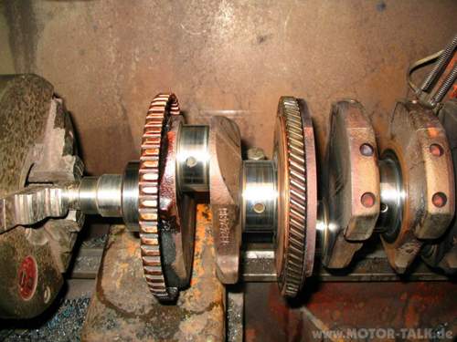

der KW-Sensor(Induktivsensor)hat ja auch nur 2 Kabel die er benötigt-grau/schwarz und grau/rot,das 3te Kabel ist die Abschirmung(braun)!er erzeugt ja eine Spannung selber,durch die Drehung der KW!
einfach eine Bohrmaschine mit einer Lochscheibe,ein Multimeter mit Hertzskala(Schwingungen pro Sekunde) und den Sensor nehmen,drehen lassen und man kann eine Spannung bzw,Drehzahl ablesen,wenn man die Schwingungen mit 60 mutilpliziert!
warum 60,das KW-Geberrad hat 60 Zähne,aber 2 fehlen,wegen Zylindererkennung!
