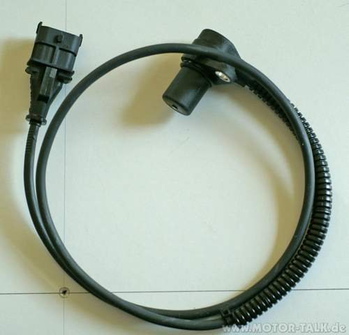

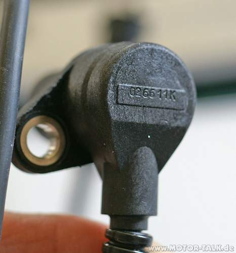

So, der KWS ist angekommen.
kfzteile24 hat mir ein Originalteil von FACET geliefert
Nr. 9.0266
Das Anschlusskabel ist von Ende Stecker bis Mitte Sensor 83cm lang.
Reicht denn diese Länge?
Ist den Motor bei Omega B 2,2 16V genauso aufgebaut wie beim Caravan?
Will ja nicht mehr nochmals einbauen und wieder ausbauen und wieder den alten einbauen usw....

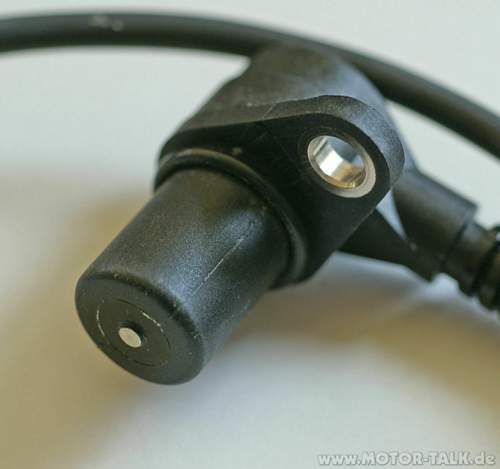

Kurt, Du hast mir auf einem Foto eine Fixierschraube gezeigt, welche man lösen muss um den KWS rauszuziehen.
Am KWS ist ja eine Bohrung vorhanden, kommt da auch eine Schraube rein bzw. raus?
Ich verstehe das nicht ganz?

Originalsensor-Opel 82 cm,liegt neben mir!
Schraube im Loch des Sensors ist eine Torx-schraubenkopf denke E6(Größe).
mit meinen Wurstfingern nehme ich alternativ einen 8er Maul und einen 8er Ring gekröpft(Abgeschnitten,halbieren),geht genauso!
eine E-Torx-nuß kann man dort eh nicht einsetzen mit einer Ratsche,kein Platz!
mfg

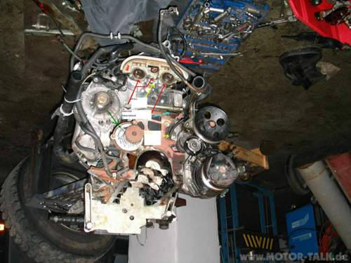

P.S. im Bild der gelbe Pfeil zeigt,wo der KW-Sensor mit Wellrohr- rausgeht(Riemenspanner +Servopumpe).

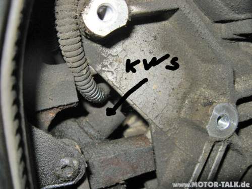

Ich verstehe nicht wo auf dem Bild von Kurt diese verdammte Fixierschraube sein soll.
Habe das Foto von Kurt hier mal reingestellt.
Kannst Du mir hier helfen?
203997202-w788-kws-wo-ist-die-fixierschraube
Die Schraube sieht man nicht sondern fühlt sie nur!
normal-
A-Hitzeblech Abgaskrümmer abbauen(3xSchraube)
B-Ölmeßstab ausbauen (E8 nuß oder 10er Ring,Schraube M8),zum abdichten reicht etwas Dichtmittel(Silikon)
C-Kabelkanalabdeckung  vor der Zahnriemenabdeckung öffnen
D-Schraube,des KW-Sensors rauspiepeln-meine ich auch so,sie sitzt hinter dem Aggragateträger für Klima+Servo
E-Keilippenriemen abnehmen(ich habe noch nie einen Riemenspanner abgebaut,dafür-obwohl es immer Propagiert wird
F-Sensor von oben kommend(Kabekanal halterungsblech)nach unten ausbauen
G-Sensor,mit dem Stecker zuerst(von Richtung Abgaskrümmer) durch die öffnung beim Riemenspanner schieben und vorsichtig
am Kabel ganz leicht rausziehen(siehe Bild,ein Beitrag vorher)
H-wenn das Kabel durch ist,jetzt erst den Sensor,mit der Schraube festschrauben(auf den O-Ring zur Abdichtung achten,am
besten erst wenn der Stecker mit Kabel durch ist,den O-Ring auf den Sensor stecken
I-alles zusammenbauen und Freuen
die Schrauben am Hitzeblech(2x oben und 1x Seitlich sind normal auch Torx und brechen manchmal ab,kein Problem,
die oberen kann man ausbohren und neue Gewinde reinschneiden(M6)!
das ist meine Methode!
mfg
P.S. Kurt sein Bild ist von vorne aufgenommen,nach Abbau vom Riemenspanner-da sieht man den Schraubenkopf nicht(verdeckt)!
die Schraube sitzt hinter dem sichtbaren Sensorkopf,deswegen von hinten wechseln!

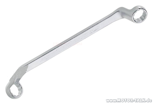

Ich weiß nicht was ihr da immer mit der Schraube habt.
Eine kurze Nuß, oder einen mit dem Brenner aufgebogenen Ringschlüssel und schon ist das Problem aus der Welt.
Mensch, die Ideen kommen einem doch beim Schrauben in Sekundenschnelle, wenn man mal dabei geht.
In der Zeit die hier mit Schreiben verbracht wird, kannst du doch bald 10 davon festschrauben. 😛😉
Wenn ich da an die Eva (Alfa2000) denke,... der Maus habe ich die Situation beschrieben und ne halbe Stunde später saß das neue Teil schon an Ort und Stelle.😉
Ringschluessel-angepasst

Und schnell mal so einen Ringschlüssel richtig biegen...Einen Brenner habe ich nicht und in dem neuen Werkzeugkasten ist leider auch nichts geeignetes vorhanden 🙁
Mit einer 8 Nuß 1/4" von Gedore geht es halt auch nicht🙁
Die Nuß rutscht. Die Schraube ist wohl fest angezogen.
Ich möchte sauber arbeiten mit dem richtigen Werkzeug und deshalb habe ich meine Fragen hier gestellt🙂
also um ehrlich zu sein, ich verstehe diese Abbildung " Ringschlüssel aufgebogen" nicht richtig 🙁
