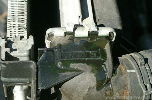

Ich dachte der Kühler tropft irgend wo unten links beim Ablasshahn, nein die undichte Stelle ist oben links.
Werde noch ein Foto machen, damit ich Eure Meinung dazu erfahre 🙂
Hier würde ich auch hier nehmen.

Pict0018-kuehler-tropft
