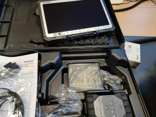

Aber wenn ich mal demnächst zu Daimler fahre dann schaue ich mal genau wie das Teil heist. Weiss nur das es genauso wie das Panasonic aussieht und mit Stifteingabe.
Der aktuelle Computer heißt Panasonic CF-D1N. Anbei ein Bild.
Hier die Auflistung.
https://www.motor-talk.de/.../...-mit-c3-multiplexer-t5275049.html?...
Xentry Kit 3
@Mackhack schrieb am 21. Juli 2019 um 00:47:31 Uhr:
Sehr schön vielen Dank, dann hatte ich ja fast recht es ist auf jedenfall ein Panasonic mit Stifteingabe.
Und dieses gleiche Gerät könntest Du auch besorgen im Komplettpaket mit Multiplexer ?

@Rolandbau192 schrieb am 21. Juli 2019 um 10:19:14 Uhr:
Ja kann ich.
Wenn es das nur per PN gibt hätte ich auch gerne einen Preis für alles komplett.
