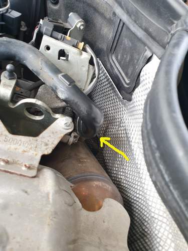

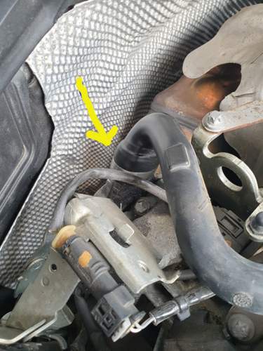

Hallo Ich grabe den alten Thread nochmal aus.
Vielleicht kann jemand meinen trüben Geist erhellen.
Ich habe ein 2012er E Cabrio mit dem OM642 (195kw/265PS, 139000km).
Nachdem mich das Auto wieder mal geärgert hatte, und ich neue LMMs für lächerliche 900,- erwerben durfte, habe ich gesehen, dass ich regelmäßig Öl vor dem Turbo habe. Lader hat kein Spiel.
Wollte daraufhin das Ventil der Kurbelgehäuseentlüftung tauschen. Dieses schwarze Plastikteil mit den zwei Schläuchen (Ventil) gibt es bei mir allerdings nicht, sondern nur das Aluteil hinten an der Nockenwelle mit ovalem Schlauchanschluss (siehe Bilder).
Habe ich das jetzt richtig verstanden, dass es bei mir genügt, den Gummiring und den Wellendichtring zu tauschen, und das System ist wieder dicht(er)? Oder ist in dem Aludeckel sonst noch irgendwas was kaputt gehen kann?
Danke und gute Fahrt
Thomas
Wanderbaustelle1
Wanderbaustelle2
@Fester_A , hallo, Öl wirst Du immer vor dem Turbo haben. Dauerhafte Abhilfe bringt eine Oil Catch Can (OCC) nachrüsten.
Sicher kannst Du den Eintrag mit einem neuen "Deckel" reduzieren falls der aktuelle nicht mehr gut abdichtet.

@Fester_A, eine plug'n'play Lösung gibt es betreffend OCC nicht. Beim Eigenbau geht es weitgehends darum, die Kanne mit Schläuchen ins System einzubinden. Vom Prinzip her so, als würdest Du den schwarzen Schlauch auf deinen Fotos entzwei schneiden, dazwischen kommt dann die Kanne.
Das erwähnte rechteckige Ding kenne ich nicht. Bei mir ist am Anfang das schwarze runde Druckregelventil und am Ende ein Heizelement zwischen Dose und Reinluftkanal.
