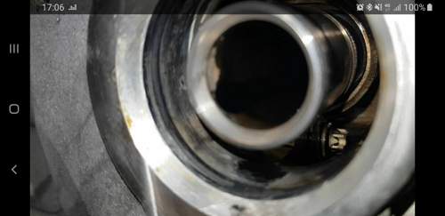

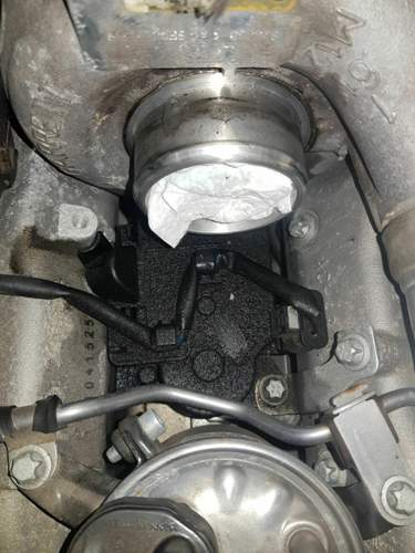

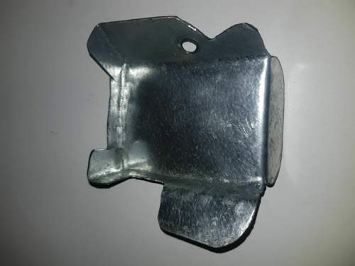

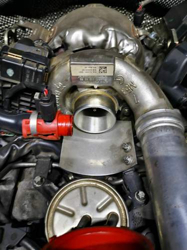

Ich habe mir, nachdem ich das Thema durchgelesen habe, auch mal Teile entsprechend meines Motors besorgt und folgendes gemacht:
1: Gummidichtung Tuebolader ausgetauscht.
2: Stellmotor gereinigt
3: Eine Art Schutzblech für den Stellmotor hergestellt
4: den Ölabscheider ersetzt.

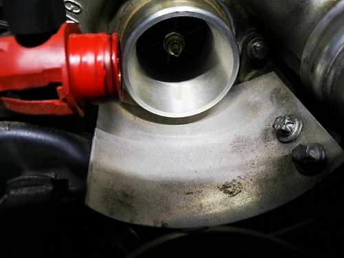

Sehr professionelles Blech!
Ich empfehle dir ein dickes Stück Filz in die Schale zu schieben, um einfach durchziehen von Zeit zu Zeit das Öl abzufischen. Wenn da Öl steht das durch den Fahrtwind auf den Turbo geblasen wird, fackelt dir die Hütte ab.
Grundsätzlich habe ich über so etwas auch nachgedacht. Ich habe dann aber die Auffangwanne so konstruiert, dass das Öl zwischen Stellmotor und Turbo ins V tropfen kann.
Eine Pfütze kann nicht entstehen und ich habe kein brennbares Material in der Gegend.

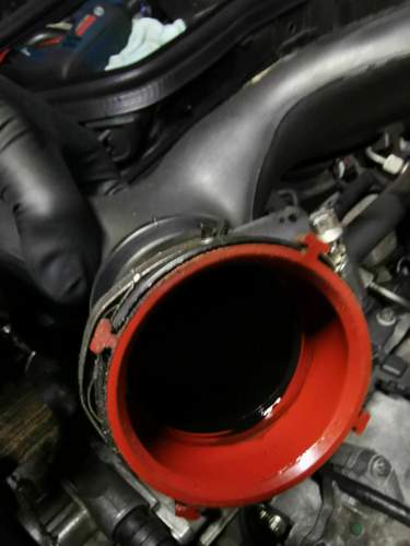

Ich bin mir sicher, dass die meisten mit diesem Motor das Öl aus der Kurbelwellenentlüftung sehr stark unterschätzen. Jetzt wo mein Motor 430.000km abgeleistet hat, kann ich belegen, dass dieses Öl auch Auswirkungen auf die Lebensdauer des DPF haben muss, da bei mir erst mit etwa 400.000 km der DPF voll war. Welche Mengen Öl dieser Motor verdauen muss zeigen die Bilder, die meinen eben entleerten OCC zeigen, der etwa 100-150 ml. Öl enthielt. Diese Menge habe ich etwa alle 10-12.000 km wobei ich in den kälteren Monaten die Kontrolle des Abscheiders auf 5000km verkürzt habe, da leider auch Kondenswasser im Öl des Abscheiders gebunden wird. Die Kontrolle ist in 5 Min erledigt, da ich mich mittlerweile für eine Schraubdeckelvariante entschieden habe. Leistung und Verbrauchstechnisch bin ich nach wie vor sehr zufrieden, wie auch das Bild unten belegt.
